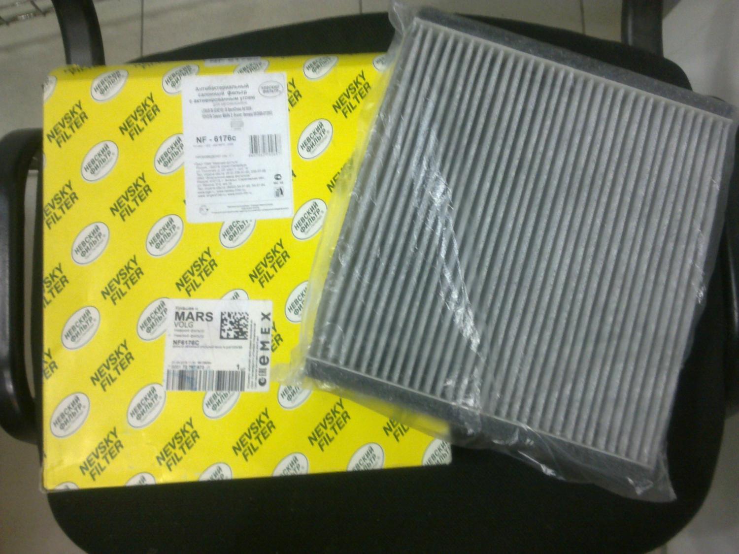

Вообщем тут не большой отчёт по фитру Невскому NF6176С ,картинку его ни где в инете не нашёл,но всё таки заказал, так как он идёт как "годный" угольный салонник в мои обе тачки (прадо 150 и королла 120), так вот ни в одну он не умещается , так как в 1,3 раза длинее!!! да Каталог ТО из Эмикса выдаёт его как подходящий , поэтому у кого такие тачки не берите его , в принципе замерил и выложу размеры ,21см * 24см  *3см ,так то фильтр сделан не плохо , стоит 240р,имеет 28 тонких складок ,угля конечно в нём маловато ,да и материал складок больше напоминает картонку войлочную,упаковка, кстати не обычная,он в коробке (обычно невские идут тупо в пакетике фирменном я их наверное все перепробывал на свои тачки из каталога Эмикса)... ну в принципе пойдёт как бюджетный фильтр оценка ему 4. жалко,что он мне не подошёл(((, но в принципе можно всегда такого рода фильтра подрезать))

@наиль, как подберете подходящий от Невског фильтра в Прадо - дайте пожалуйста парт номера, а то угольные Дэнсо реально стали дорогие(

уже подобрал и не невский , а лучший  Фильтрон по цене и качеству Filtron K 1210 A стоит всего 220-240 рублей, в теме ФИЛЬТРОНА я его сфоткал и описАл подробно...,на втором месте у меня Невский NF6200C ,который я покупал за 225р ,на третьем месте Just Drive JDAC108EC стоит правда дороже всех ~ 250р  .... все фильтра угольные и идут прадо 150(самое интересное не понимаю, почему самый качественный из них фильтрон - самый дешёвый ,обычно бывает наоборот,.... да и ещё прикол салоный "не угольный" фильтрон К1210 стоит тоже почему то дороже "угольного" фильтрона  К1210А))

сейчас сравнил в гараже оригинал и фильтрон (угольное всё),а также Невский, так вот : материал оригинала более похож на фильтроновский(правда у фильтрона угля раза в 1,5 меньше,чем у оригинала(но повторюсь сам материал у Фильтрона без нареканий - на высоком уровне,ни чем не уступает оригиналу,как бы правильно выразится он похож на материал-волочный - самая достойная замена всего за 220р....на другие тачки я заметил он тянет на 400-500р хз  почему...), невский в сравнении с оригиналом совсем по китайский выглядет и угля раза в 3 меньше и материал жёсткий какой-то типа картоного-бумажного материала с перфорацией,внутрь которого посыпали углей,но в принципе тоже норм))
