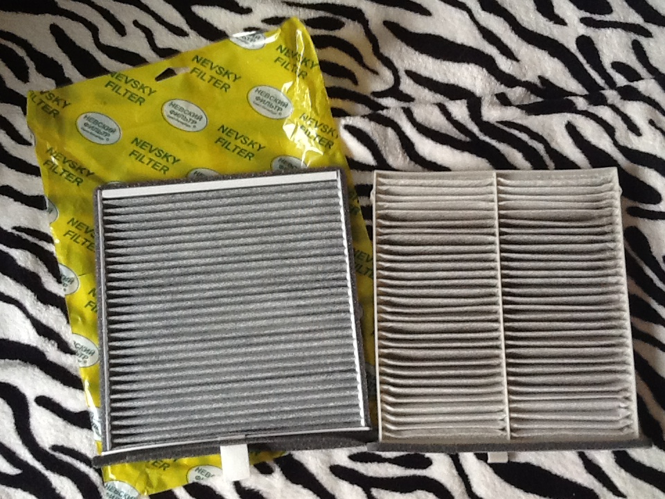

Сравнение оригинального фильтра Мазду cx-5 и невского угольного фильтра.
Невский чуть короче. Нету пластиковой заглушки, она из плотного картона. Будет не полностью прикрывать.
Невский чуть короче
Ну правильно, засунув его поглубже, поролон по логике должен (если не отклеится) плотно обмяться по периметру.
первые 2 фотки "якобы верх"
3 и 4 фото "вроде низ", куда и идет поток воздуха.

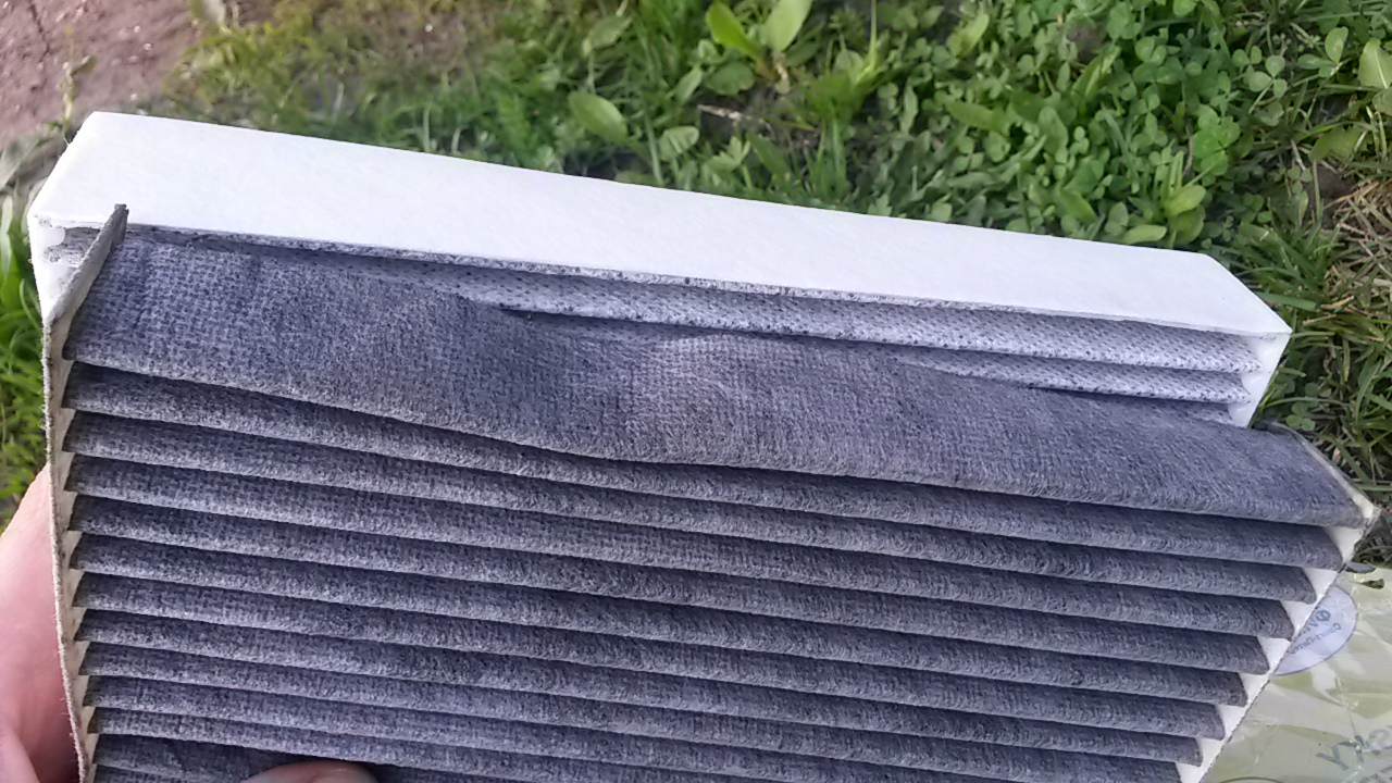

Взял на пробу отечественный салонник NF6110C от "Невский фильтр"  Подкупил тем, что угольный, отечественный и с небольшой ценой. До этого стоял Mahle LAK 182. Сравнение ниже.
Фильтр поставляется в запаянном полиэтиленовом пакете, коробки нет

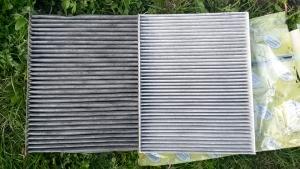

По количеству складок у Невского - 40, у Mahle - 30

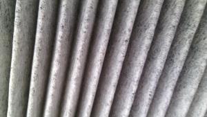

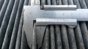

но толщина складки у Невского почти на 1 мм меньше
Что объясняется тем, что плотность угольного наполнителя у Невского меньше, чем у Mahle

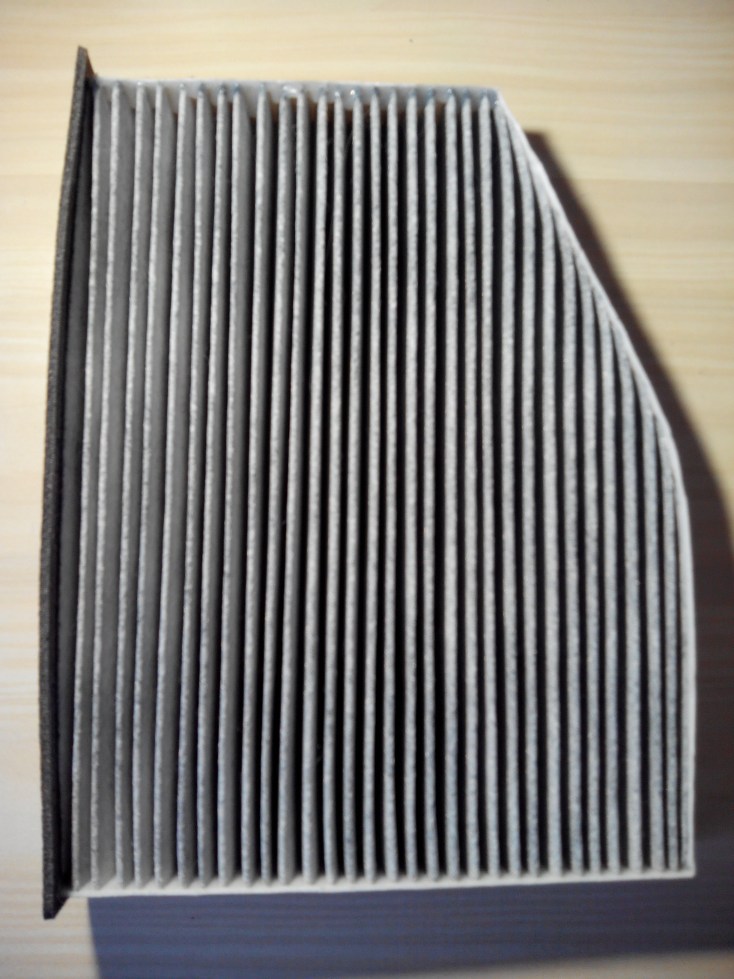

@Beerkin, аналогичная картина и с фильтром NF-6264С для Тигуанов, Октавий а5, Джетт.
