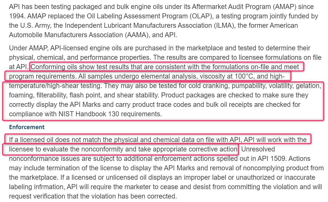

а мне интересно, API действительно покупает масла в магазинах и проверяет их качество как написано тут:
18.05.2021 в 11:15, Novichok сказал:
вот сравните анализ масла Лукойл Люкс 5W40 и сертификат рено на него же - в рено нет молибдена в составе зарегистрированной до 2023 или какого то там года рецептуры, а в свежем масле есть молибден и никто у Лукойла этот ОЕМ допуск не отобрал в связи с этой самодеятельностью....
скандалы, интриги, расследования:D, надоело если честно забивать себе голову всеми этими заморочками, вот выберу сейчас одно всесезонное масло на все времена и буду лить его годами, только за уровнем следить, да менять раз в год
Не выбрали ещё ? :)
1879317857_FireShotCapture204-ATIEL-_-2--_-www.oil-club_ru.png.6d257b3cc02ec100dbca2b5e5d17c0bf.png
29.08.2022 в 15:40, знаток сказал:
Не выбрали ещё ? :)
kixx-s-oil-zic теперича
18.05.2021 в 09:14, Novichok сказал:
API действительно
калибр организаций разный )
