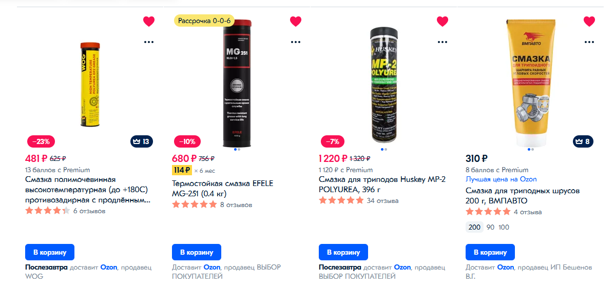

просто приложу скриншот)
попробовал поискать через гугл на сайте озон- так это заработало лучше- нашел вот эти, интересует wog нормальная смазка? и еще как смазывать- отмыть трипод от старой смазки бензином, и нанести на сам трипод или просто в корпус шруса набить?
2 часа назад, fyodorg сказал:
Левак какой-то. Вот Хаски нормальная смазка.
Отмывать старую обязательно.
Как наносить - полагаю, положенное для этого узла количество нанести максимально внутрь трипода, лишнее само выдавится при работе.
