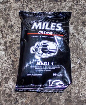

Нашел по VIN  в каталоге Nissan смазку для трипода. Номер 39209-03Р85. Фирмы такой не слышал никогда. Написано на этикетке NGLI 1.
Про эту смазку в тестах ничего не писали. Это хорошая смазка?
Просто думал найти смазку именитого бренда с индексом NGLI 1, но в реалии ничего нет)

2 часа назад, aefremov сказал:
Вы знаете ее параметры?

1 час назад, Screwdriver78 сказал:
Параметры не знаю. Вот сегодня заказал пачку. Посмотрю что там на обратной стороне написано.

59 минут назад, aefremov сказал:
Параметры не знаю.
И никто не знает.
1 час назад, aefremov сказал:
Ничего.
Ну - поздравляю, выкинули деньги и дали подзаработать уродам.
