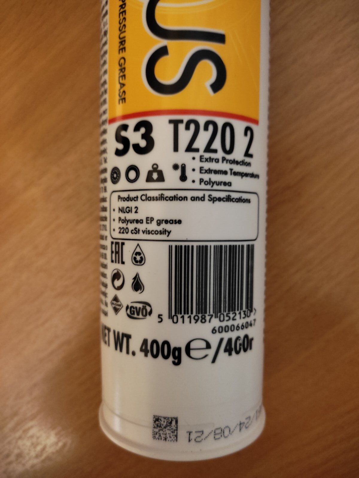

Смазки для триподов на замену оригинальным смазкам
Как один из вариантов в Tripod или DOJ (т.е. плунжерный тип шруса, он же скользящий), доступная полимочевина, минералка Shell S3 T220 2 от Шелл Бельгия.
25.11.2021 в 18:08, yorker сказал:
В доках написано температура применения от -10 до +150
Не маловато -10 то?
Fallcon Там у Шелл в 2014 году ошибка закралась в tds, с тех пор ее оттуда перепечатывают. Даже просто логически, неоткуда там взяться -10 С, если бы была вязкость масла за 1000 сСт тогда бы еще похоже на правду, а так минералки стандартно -20, -25 C. Если бы еще дистрибьютеры были поумнее и продавали также S3 T100 2 в тубах, но судя по тому с каким ''упоением'' они разглядывают крышечки, штрихкоды и этикетки моторных масел,у них есть дела поважнее.
Shell Gadus S3 T220 2 TDS.pdf
6 часов назад, yorker сказал:
Значит все-таки можно ее брать в трипоид, на VAG к примеру? Цена-то приемлимая, 479 руб.
Хотя вон Chevron BLACK PEARL EP 2 вообще 355 руб.
Вы бы какую из этих двух взяли?
Fallcon Нету никаких ''трипоидов'', есть трипод - tripod. Как выше писал SL1 в приоритете все же синтетика на случай морозов ниже 20 С:
- Bardahl Poly S2 (с натяжкой, скорее semi-synt)
- Mobil Mobilith SHC 100
- Mobil Mobilith SHC 220
 Black Pearl + T220 это бюджетные варианты, или на теплый климат. SHC 220 154097 сейчас самая доступная из синтетики.
