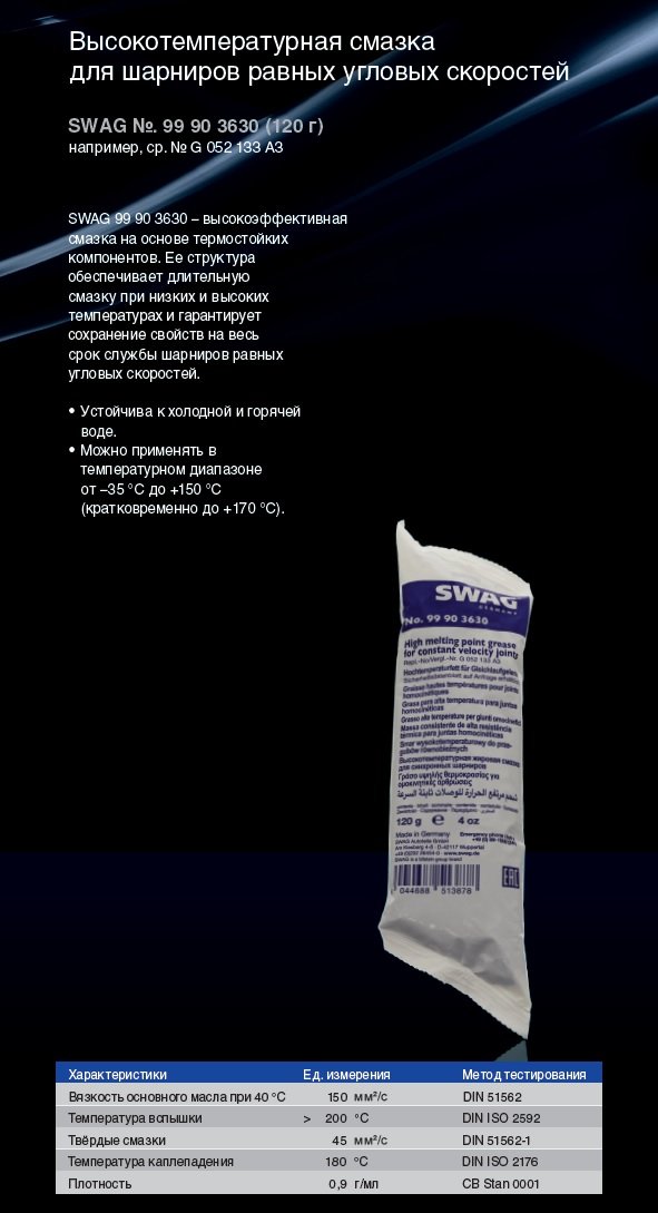

На 99903630 упоминаний про MOS2 нет. На 99830001 про MOS2 указано. Комментарии?
Знаю что вы тут же напишете, якобы "Бильштейн это не серьёзный производитель, который никому не интересен и они могут написать или не написать что угодно"(с).
Но такой ответ как раз никому не интересен.
Вот была бы у вас информация об анализе их смазок, какие там присадки - это было бы интересно. А её нет. Предположения нечистоплотности не интересны.
Про триподы у 99830001 упоминается в прямом виде, когда эта смазка идёт в составе бут кита Бильштайна.
Правда, тема тут не такая простая. Потому как бывают и внешние шрусы триподного типа, и внутренние, которым нужен молибден. И такие примеры в каталоге применимости обоих составов у Бильштейна указаны.
Как может быть даже бывают в природе и такие карданы с требованием MOS2 - в каких-то случаях, мне не особо интересных, т.к. не имею такой техники.
Да и свойства смазки в условиях посёлка Оймякон мне тоже не интересны, -35 меня вполне устраивают. Здесь же часто постулируется, что для России, с её 2/3 холодной территории, -35 это детский лепет. А на самом деле, большинство автомобилей в России ездят при температуре, не опускающейся ниже -35. Всё от того, что в оставшейся 1/3 России большинство россиян и проживают.
Добрый день,
Данные по смазке прикреплены ниже, также есть информация по ссылке https://partsfinder.bilsteingroup.com/ru/article/SWAG/99 90 3630
Если этого не хватает можно написать им лично, они достаточно оперативно отвечают

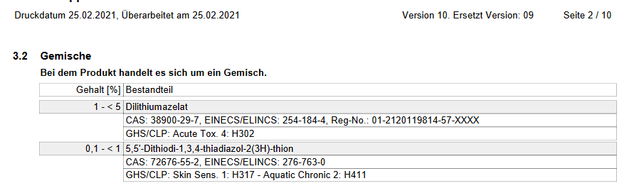

Партнеры Febi-SWAG-Bilstein сами не знают что там такое, я вот смотрю на плотность смазки которая указана в sds 0.98, и как то высоковата она для смазки без твердых добавок. Да и что значит термостойкие компоненты? смазка смазочная? Плюс их служба тех поддержка уже писала ответ, что это литиевая смазка с MoS2. И кому верить?
sdb99903630_GB.PDF
Изменено пользователем yorker
А самый свежий SDS на немецком отличается сильно от других, такое ощущение что уже другая смазка стала, и плотность стала 0.94. И вуаля появился литий:
CLP99903630_D.PDF
"Твёрдые смазки 45 мм2/с" Этого вполне хватает. :)

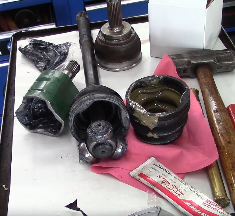

Вот вам пример потери консистенции из канады (не забывайте еще что загустителя в рецептуре по минимуму в оригинальных смазках):
И классическая ошибка: ''Запихну ка я смазку из комплекта афтемаркетного пыльника. Плохую смазку не положат.''

Да вот именно такая консистенция и была как на первом фото, думал такая и должна быть. Нашел bardahl за 950р и black pearl за 420p на столько ли он хорош насколько дороже? И сколько грамм закладывать в трипод?

11 часов назад, yorker сказал:
Подобная ситуация будет с любой смазкой если пыльник потеряет герметичность.
alexsos Да нет, это особенность трипода у переднеприводных авто, так как он воткнут напрямую в коробку передач, отсюда температуры, да и наработка нужна приличная чтобы она стала текучей.
Вот вам пример DOJ (аналогичный тип шруса плунжерный/скользящий как трипод) паджеро спорт который воткнут в редуктор. Как видно консистенция вполне в грейде.
