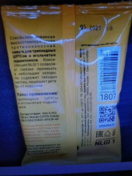

vif 0 Опубликовано: 17 января 2022 Поделиться Опубликовано: 17 января 2022 (изменено) Камрады, сразу прошу прощения за то что не осилил всю тему(( дайте пожалуйста совет, вот такая смазка ВСМПО подойдёт во внутренние привода дастера? пробег 160ткм, ещё все родное слушен хруст на холодную, эксплуатация всесезонная - летом юга, зимой севера до -40. Наверное сразу надо хомуты новые взять, и я так понимаю по 90гр. на привод хватит? Изменено 17 января 2022 пользователем vif 0 Цитата Ссылка на сообщение
BitteR 52 Опубликовано: 17 января 2022 Поделиться Опубликовано: 17 января 2022 Не надо всмпо, купите мобил Mobilith SHC 220 или Mobilith SHC 100. 1 Цитата Ссылка на сообщение
