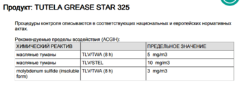

А например:
 Tutela Star 325 , 125 ml , [p/n 18401813] от - 20 до +180 С ( с органомолибденом )
содержит молибден, а точнее сульфид молибдена нерастворимый. т.е. обычный MoS2  т.е. вовсе не подходит для триподов.
https://shop.everestgroup.ru/images/stories/virtuemart/product/pdf/1840_ssic_ENG.pdf
