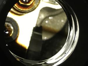

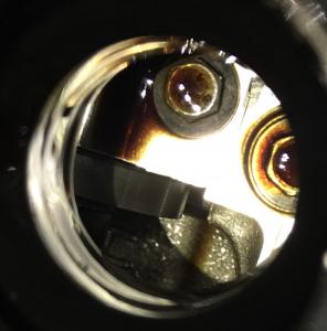

Господа, что скажете про двигатель?(см фото)
Мыть или не мыть его промывками?
Mazda CX-9 3.7 (Duratec доработанный). Пробег 60000 миль, смена масла 1 раз в 10000 миль. В основном Castrol EDGE 0w30 или 5w30. Последние пару заливок Motul EcoClean, сейчас Mobil EP
Практически ничего не видно, еще и вспышкой похоже.
Скажу не ездить по 10000миль между сменами, особенно если много города.
То, что высветлено вспышкой- абсолютно чистого металлического цвета. Меня больше внутри то что интересует

@MazdaUKR, чего ты там мыть собрался - чистый двигатель :) Нет конечно!
Ну вот и мне так показалось, но решил уточнить у местных профи!
Кстати это к вопросу о том, насколько засирается двиг при неприличных интервалах 10-13 000 МИЛЬ(!) и лился Кастрол 0w30\5w30 да на бензине с расходом 20литров...
ну и это наверное к нашей дискусиии относительно необходимости заливки в него высокощелочного и зольного Amsoil SS...

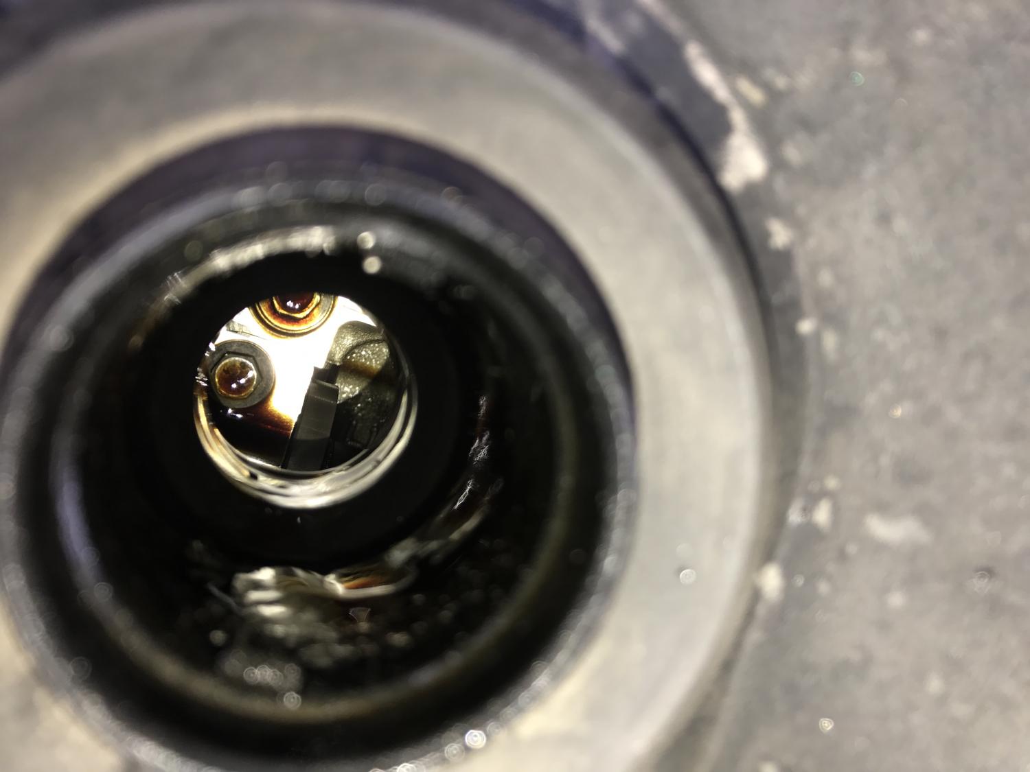

всем привет, начну с подопытного, vw touareg 3.2 бензин, пробег 260к, с момента покупки в туре двс был сильно загажен, чтобы очистить двс стал лить neste 0w40, менять раз в 7000км, при замене с маслом сливаются крупинки мелкие, если пальцем провести внутри масзаливной горловине, снимается аж каша с крупинками черная, и сейчас при проверке давления двс показания немного ниже минимума
хочу отмыть двс, видел методы солярой типа смешать с маслом и на холостых дать поработать или залить вместо масла соляру под заливную крышку и оставить на сутки, что думаете?можно ли применить или убьет двс?
так же хочу снять поддон и клапанную крышку и почистить маслоприемник и гбц внутри

Это в основном остатки шлама.
Поэтому:
1. Замена масла (на самое дешёвое+LiquiMoly 1990) и фильтра.
2. 200км без особо высоких оборотов
3. Замена масла и фильтра
т.е. этого хватит?вот фото, внутри маслозаливной провел пальцем
это может быть причиной пониженного давления?

Если такой запущенный случай, предварительно (пунктом 0) и обязательно на новом фильтре промыть ещё промывочной жидкостью Лукойл.
Может быть, даже пару раз.
