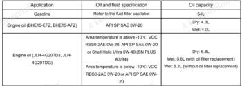

Hanval Rus вот мануал для Geely Atlas FX11 (Geely Boyue L)  (2023-2024)
Сервисный (файл большой, положил на диск) https://disk.yandex.ru/d/fRXsVx4Xx7K5CA
В сервисном конкретно рекомендации по маслу
1442265516_Rukovodstvo-po-ekspluatatsii-Novyy-Atlas(2).pdf
Истопник получается хоть 0W-20  хоть 5W-40 . Обе деревни были правы .

4 часа назад, Hanval Rus сказал:
Это в сервисном мануале такие указания в зависимости от места проживания и температуры воздуха, но в самом руководстве будет только 0W-20) Вот и понимай, как хошьъ

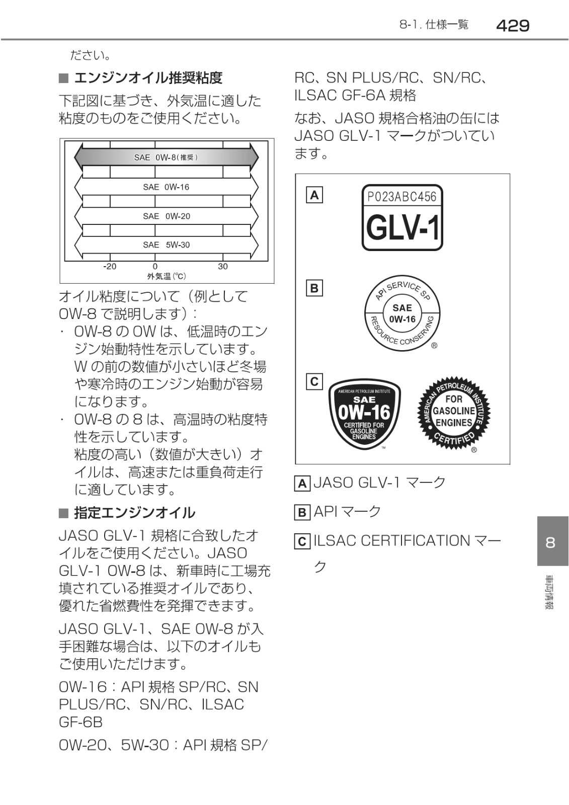

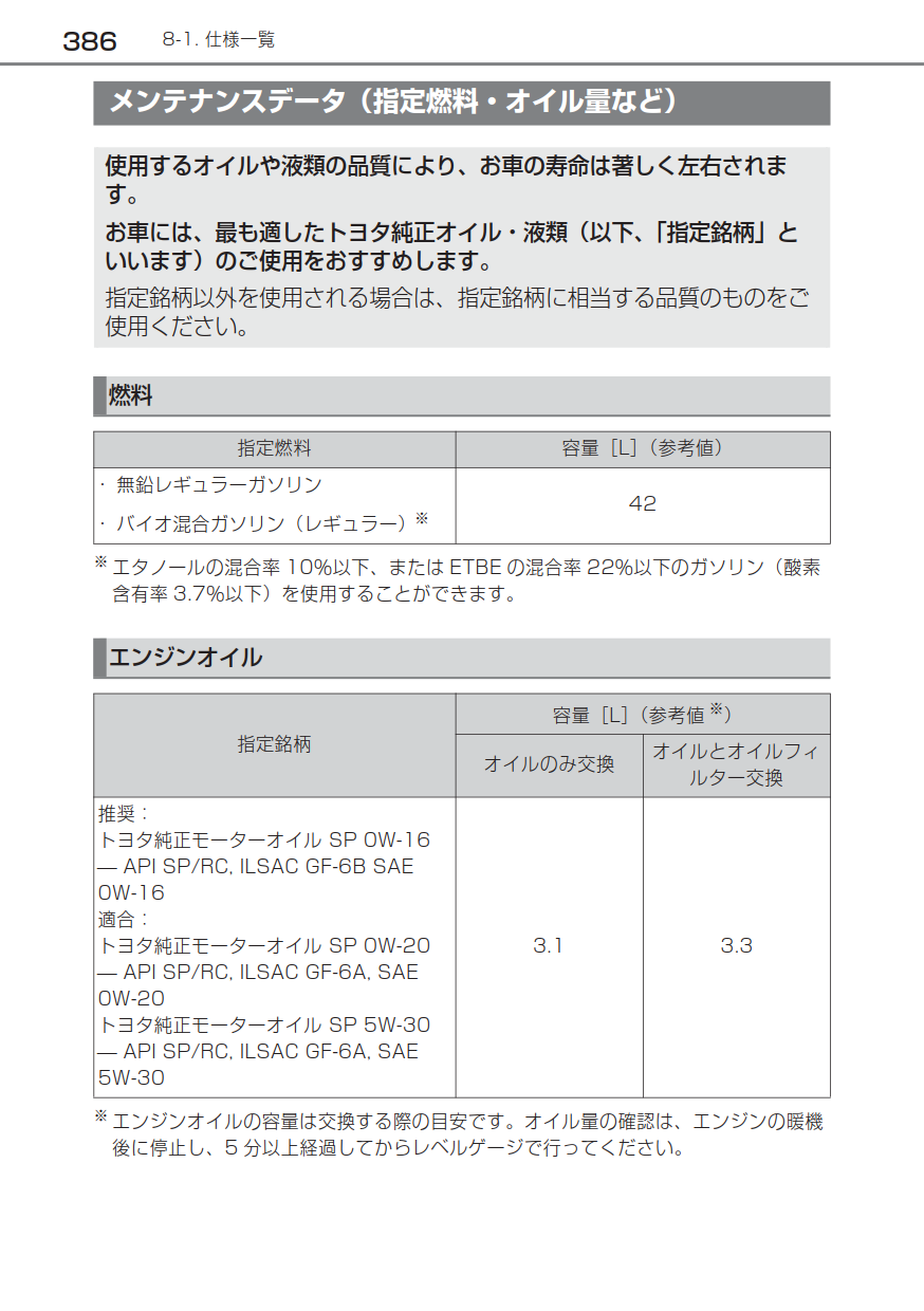

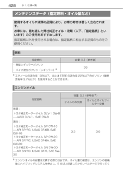

Тойота M15A-FKS
6 часов назад, Fractal сказал:
Тойота M15А-FXE гибрид.
Изменено пользователем biguxa
1 час назад, biguxa сказал:
M15F-FXE
Уточнение модели M15A-FXE
Изменено пользователем Fractal
