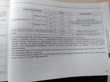

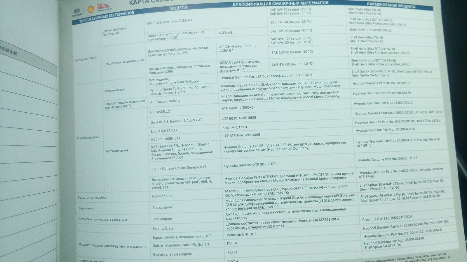

30 октября 20197 г 15 минут назад, Sanyi сказал: Вон видно а3. Но мотор с тех времён не сильно конструктивно отличается И написано а3 и выше. По их мнению то что выше а3 получается лучше, но мы то понимаем что это совсем другой допуск Тоже считаю, что А3 указано как "дно"...
31 октября 20197 г Sanyi Это чей такой мануал, для какой страны? В нем об илсак ни слова даже. Явно для самых последних стран 3го мира. С припиской, можно выше))
31 октября 20197 г 21 час назад, stranger сказал: Сервисной книжке как раз А3 и написано. Это в мануале всякие А5 и илсак. Сервиску пишут дилеры, им кто больше заплатил - того и льют, а мануал - производитель, и кто из них главнее ???

31 октября 20197 г 1 час назад, White Oleander сказал: Sanyi Это чей такой мануал, для какой страны? В нем об илсак ни слова даже. Явно для самых последних стран 3го мира. С припиской, можно выше)) Вот в моей сервисной книжке к элантре 1.6 17гв Для моторов 1.6 а3 Для жди моторов а5

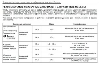

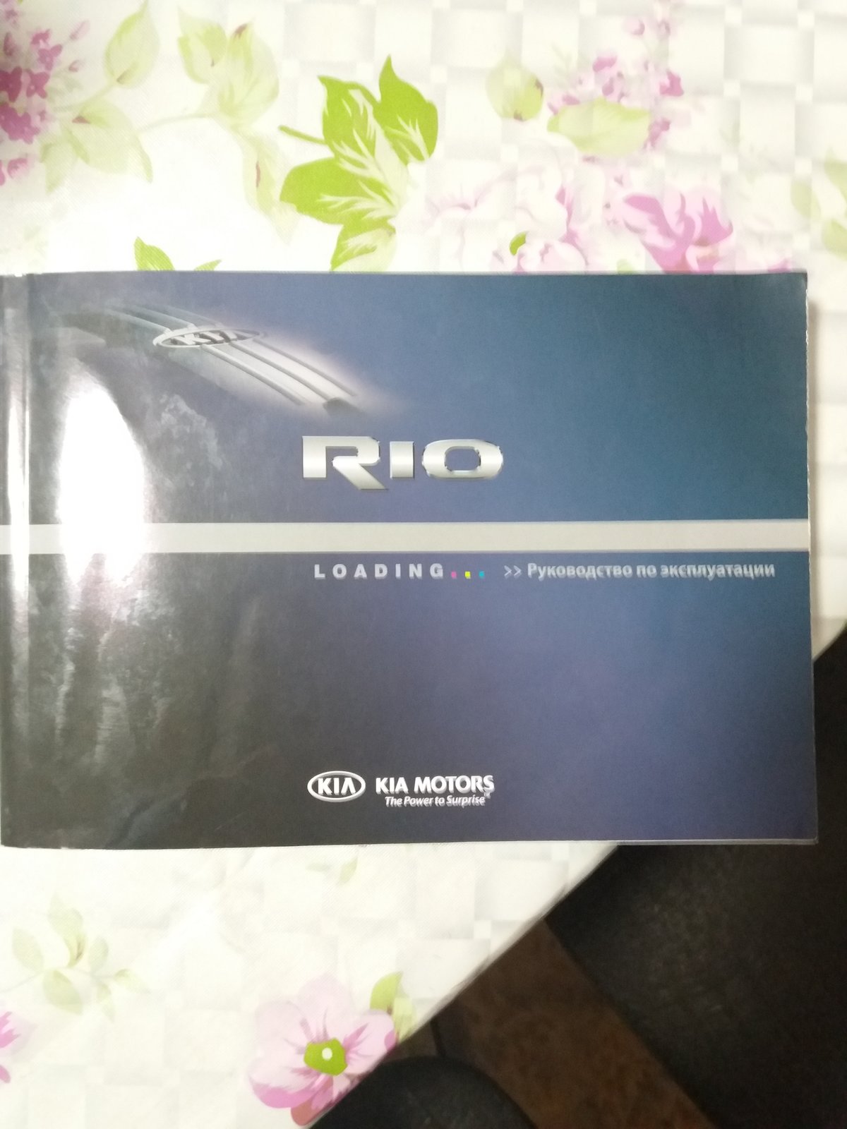

31 октября 20197 г Вот мануал свежего RIO FB если что, никакого A3 там нет и раньше в других Рио тоже не было.
31 октября 20197 г 16 минут назад, Sportage72 сказал: Вот мануал свежего RIO FB если что, никакого A3 там нет и раньше в других Рио тоже не было. Что за фирма нока?
31 октября 20197 г 2 минуты назад, Sanyi сказал: Что за фирма нока? Не встречал, какое то видимо чисто корейское масло для внутреннего рынка, перекочевало из их мануала к нам

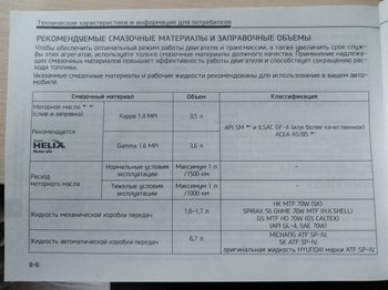

31 октября 20197 г 7 минут назад, Saiber86 сказал: Вот мой мануал Солярис 2019 год. Бред какой то, у меня на Солике 15 года, только SM и GF-4, и больше ни чего....
