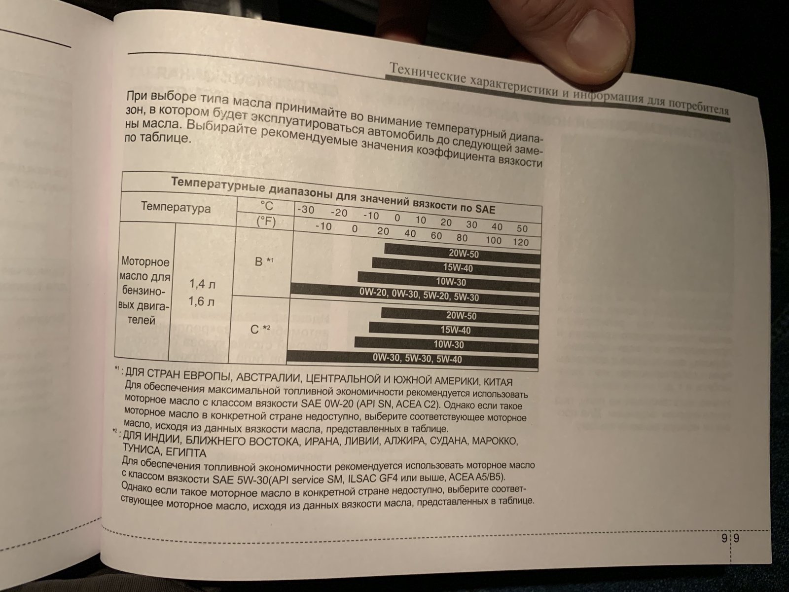

Всем привет!
Тоже скину фото Книги по эксплуатации Киа Рио 1,6 2019 года. Машина сентябрьская.
вечером, тоже, скину фото, что то, все не однозначно, везде по разному

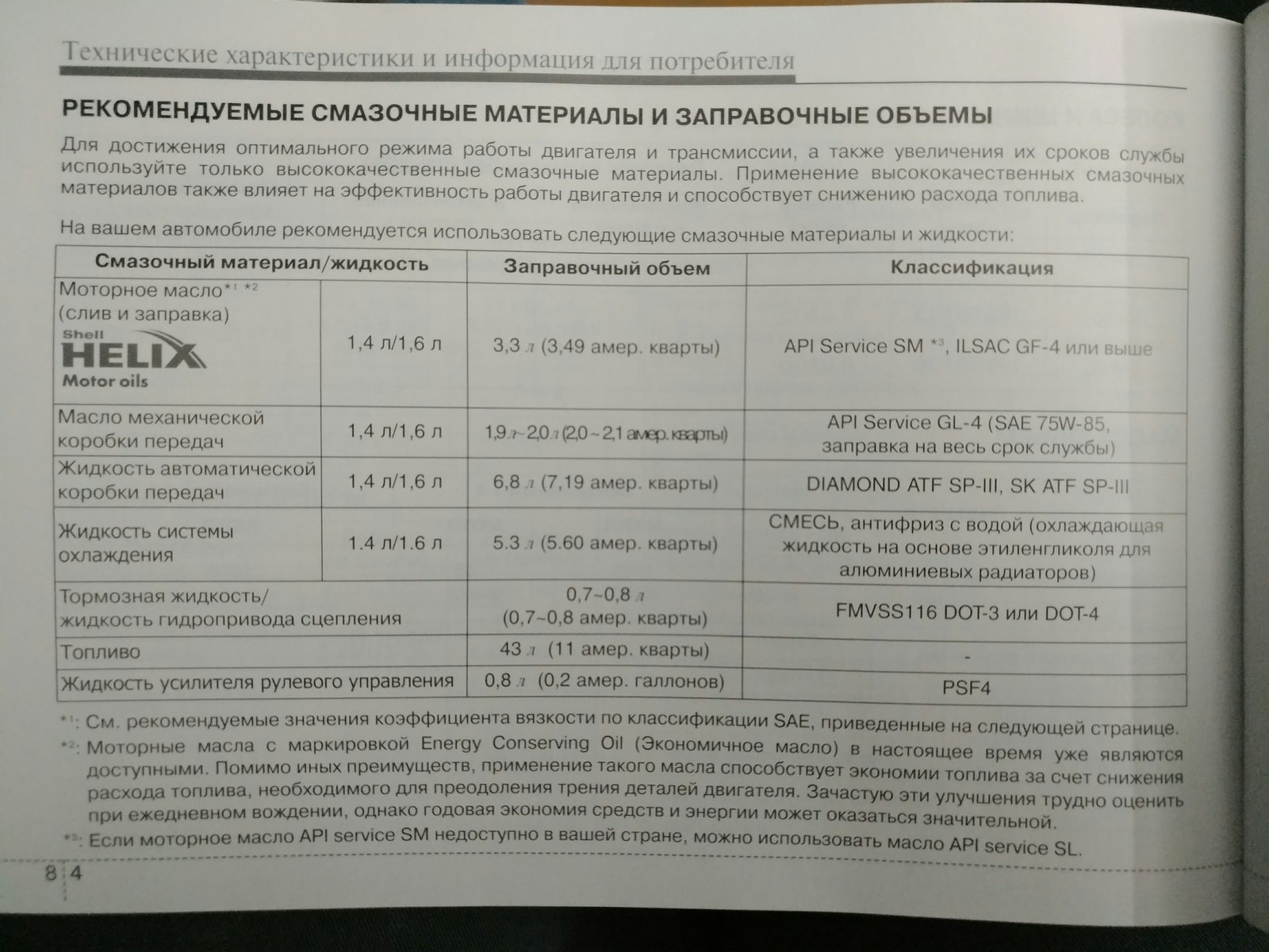

Первое фото Церато поколение TD 2009 года.
Второе-Сид JD 14 года

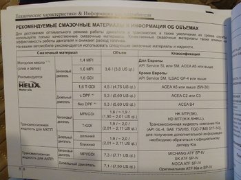

ну что, господа присяжные, начнем)   книжка Серато 19 год
White Oleander сходил до машины взял руководство по эксплуатации рио 13 год,у меня написано 3.3л. Так что видимо можно лить от 3.3 до 3.5:crazy:
Изменено пользователем Forest
Можно то можно, вон и Машку за ляшку)) А вот то, что по факту входит, другой вопрос). Так же как и вопросы к писателям сих манускриптов.

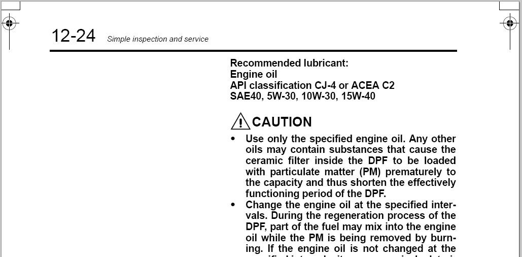

не соглашусь! серия 4м4 (40,41,42) - кроме 2х рядной цепи и 1 распредвала у 40 от 41 и 42 - кром отличий в механике - диаметры шеек, поршней, колец и системы впрыска не имела. 41 и 42 - отличия в диаметре поршней. ДПФ - не рассматриваю - её у меня нет. во вложениях скрины дилерских мануалов 2006, 2009, 2013 по Кантерам и Паджерам с моторами 4м4 .
основа - 4м40, 1993 гв. без изменений по сию пору - чугунный блок, в 41 и 42 - чуть длиннее балансиры. масляный насос - тот же! кв - практически без изменений, вкладыши на 41 и 42 - одинаковые, поршни разного диаметра. камеры сгорания в днищах немного видоизменены после перехода с VE и VZ насосов. маслофорсунки - те же. в 2006 после перехода на коммон рэйл - добавилась промежуточная шестерня ТНВД, расходомер воздуха и датчик положения кв. даже турбина - практически та же. форма горячей улитки отличается. и лить в этого мастодонта 0В30 только из-за ДПФ - есть масла с DL-1 и 5В30 и 10в30. почему в США, где Канторов не меньше, чем в Японии, рекомендованы 15В40, 10В30 (СК-4) и моноградки SAE30, например.

2 часа назад, vv-zlay@ сказал:
не соглашусь!
имеется полное право исходя из демократического строя государства.
Но производитель указал именно так, как я сказал. Это не моё мнение, а практически цитата.
