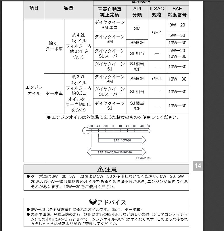

Японский мануал Mitsubishi colt. Здесь дана вязкость для атмосферного и турбированного двигателей, в последний требуется 10-30, это описано в первом примечании, под температурной схемой. И, насколько точно мне удалось перевести самое нижнее примечание, в нем говорится, что при длинных поездках, а также упоминалось что то про короткие пробеги, движение в горной местности, склонах, в общем при этих условиях эксплуатации требуется менять масло намного раньше положенного срока. Ну видимо имеется в виду, что это тяжелые условия эксплуатации, если я правильно понимаю. Классификации масел здесь даны на оригинал Mitsubishi DIaQueen.
