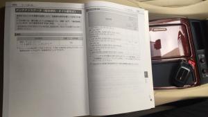

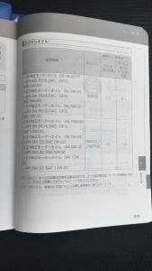

Мануал Toyota Vellfire, 3,5 литра, 4wd

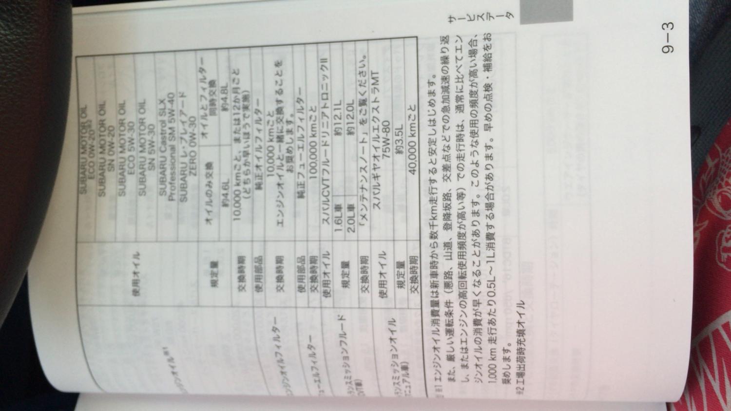

Subaru Impreza
2015 год, 1,6 литра бензин
GP-2
Добавляю вытяжку из мануалов Тойоты по подбору низковязких масел.
Ссылка от 2015 года:
http://toyota.jp/pages/contents/after_service/car_care/yohin/engine_room/engine_oil/image/engine_oil_list_201503.pdf#search=%3Cimg%20src=
