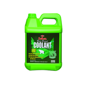

Legion777 5 255 Опубликовано: 1 декабря 2020 Поделиться Опубликовано: 1 декабря 2020 Есть и такой продукт 1 Цитата Ссылка на сообщение Поделиться на других сайтах
Barmaley 3 557 Опубликовано: 1 декабря 2020 Поделиться Опубликовано: 1 декабря 2020 Legion777 https://ligasetra.com/products-category/seiken/ Индонезия http://www.seminimotors.com/products/parts-list.php#inline56 Шри-Ланка (нажать на [Radiator Coolant] ) 0 Цитата Ссылка на сообщение Поделиться на других сайтах
