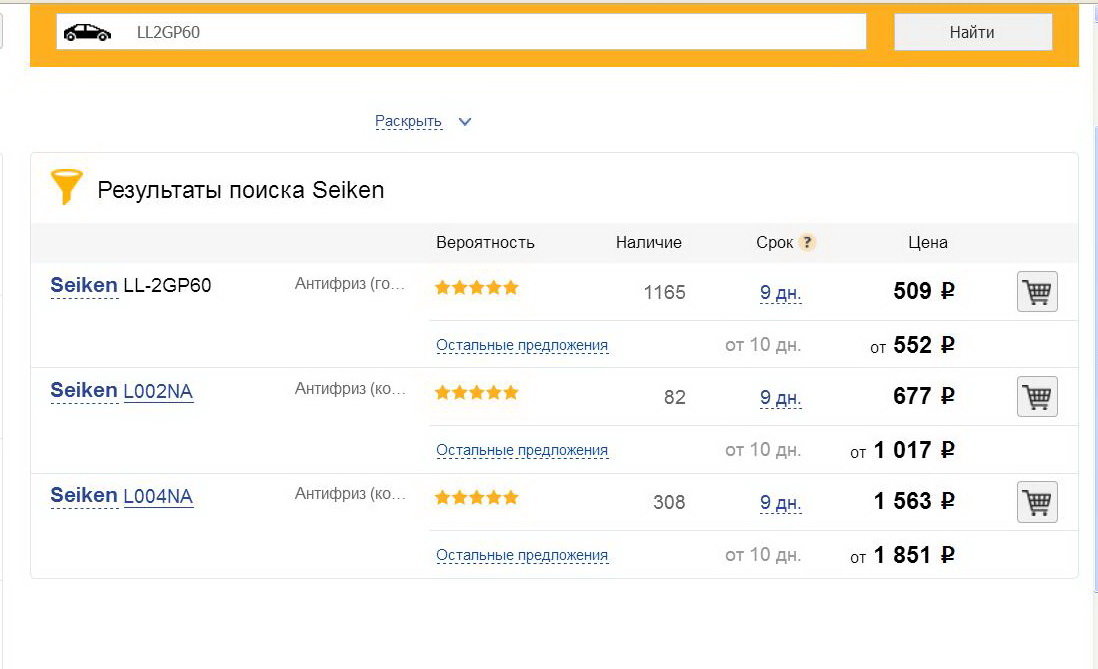

Vasek555 4 374 Опубликовано: 19 сентября 2018 Поделиться Опубликовано: 19 сентября 2018 tick https://www.emex.ru/f?detailNum=LL2GP60&packet=-1 0 Цитата Ссылка на сообщение Поделиться на других сайтах
Legion777 5 255 Опубликовано: 19 сентября 2018 Поделиться Опубликовано: 19 сентября 2018 Вот так наверное более наглядно 0 Цитата Ссылка на сообщение Поделиться на других сайтах
tick 0 Опубликовано: 19 сентября 2018 Поделиться Опубликовано: 19 сентября 2018 (изменено) 5 часов назад, Vasek555 сказал: tick https://www.emex.ru/f?detailNum=LL2GP60&packet=-1 Это SEIKEN Bear Brand Long Life Coolant, а нужен SEIKEN Hyper Long Life Coolant. http://www.seiken.com/english/chemical/cl.htm 5лет/100т.км вместо 2года/40т.км Изменено 19 сентября 2018 пользователем tick 0 Цитата Ссылка на сообщение Поделиться на других сайтах

Vasek555 4 374 Опубликовано: 20 сентября 2018 Поделиться Опубликовано: 20 сентября 2018 (изменено) Нашел я все коды на антифризы: Расширение линейки антифризов Seiken Seiken Chemical поставляют антифризы на все сборочные конвейеры в Японии. Все антифризы обладают противокоррозионными и противопенными свойствами, не агрессивны к аллюминию, меди и прочим металлам.Ассортимент антифризов в наличии: Антифриз концентрат зеленый Seiken L018NA 18 литров - при 50% пропорции с водой температура замерзания -37Антифриз концентрат зеленый Seiken L004NA 4 литра - при 50% пропорции с водой температура замерзания -37Антифриз готовый зеленый Seiken LL2GP60 2 литра - температура замерзания -52Антифриз концентрат красный L018RNA 18 литров - при 50% пропорции с водой температура замерзания -37Антифриз концентрат красный L004RNA 4 литра - при 50% пропорции с водой температура замерзания -37Антифриз готовый красный Seiken LL2RP60 2 литра - температура замерзания -52Антифризы класса Hyper Long Life (срок службы 5лет или 100000км) :Антифриз готовый розовый Seiken HC002RP50 2 литра - температура замерзания -37аналог 08889-80072 Toyota Super Long Life Coolant Антифриз готовый зеленый Seiken HC002GP50 2 литра - температура замерзания -37 Изменено 20 сентября 2018 пользователем Vasek555 3 Цитата Ссылка на сообщение Поделиться на других сайтах
