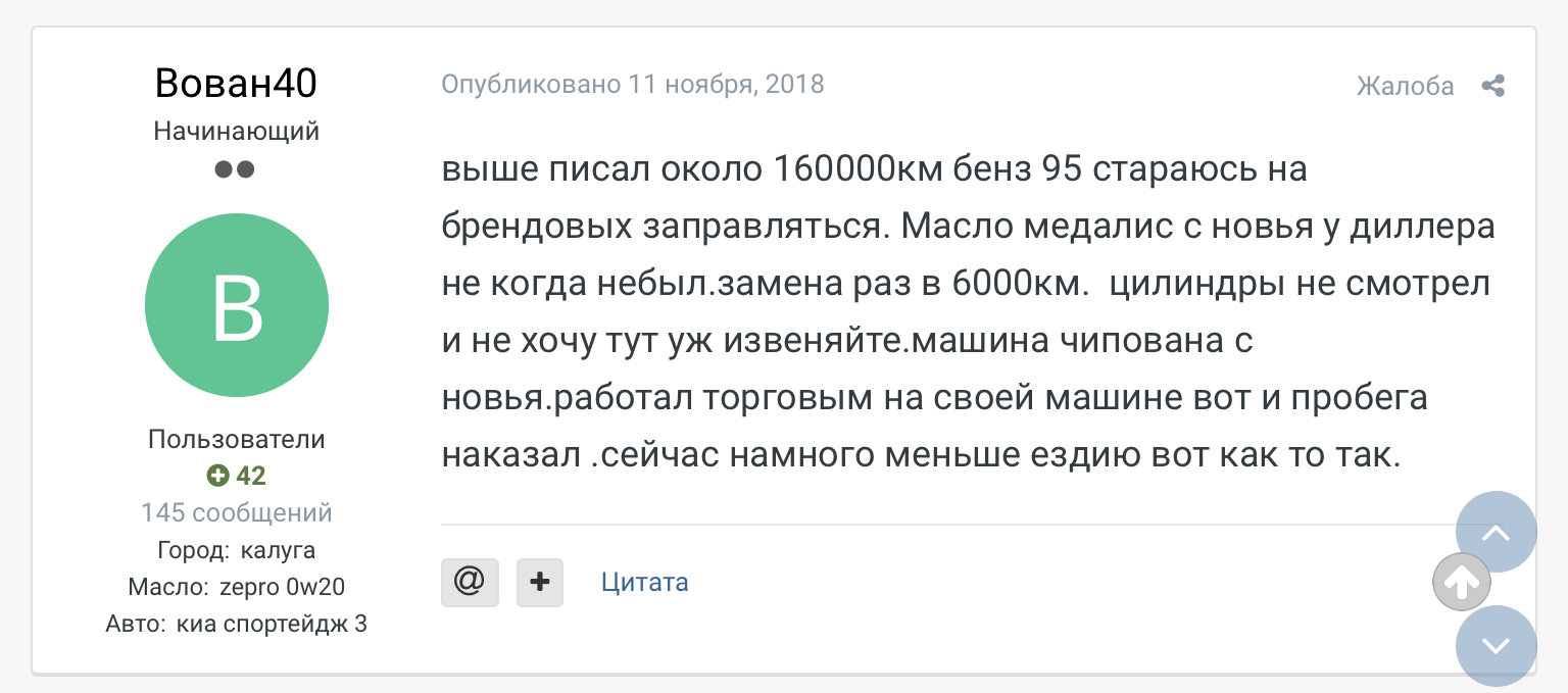

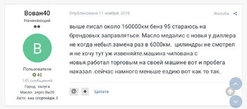

Он в другой ветки сидит . Когда Вадим пришёл сам его в пример я ему написал .
Он и зимой и летом к морю тоже когда едит и не тошнит и обгоны до 160 км час .
Меняет раз в 6000 км идемитсу 0—20
на форуме тут под ником @ВОВАН40
Попутал пробег 160—165000 верней
