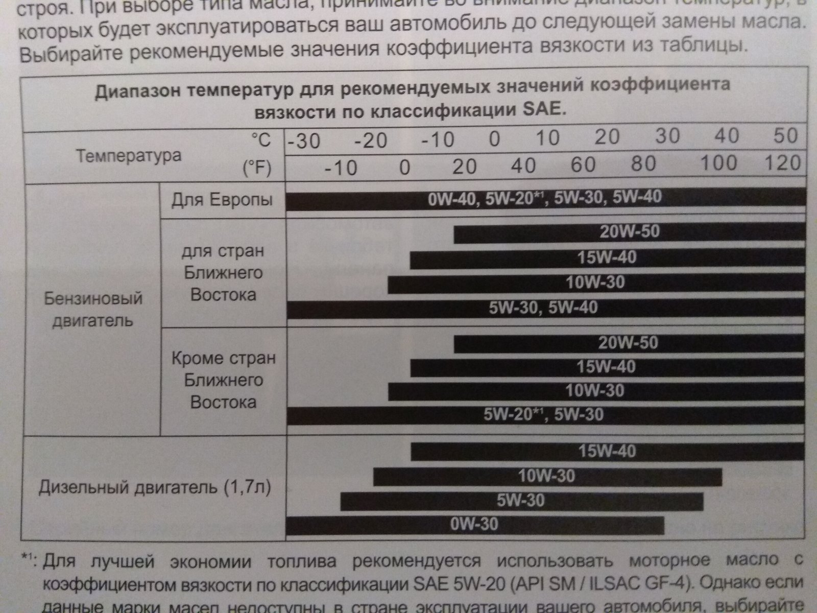

Может двигатель "притерся" под 30ку.. Короче я в сильных сомнениях. А kpower думаете лукавят, когда рекомендуют лить 40ку?
3 минуты назад, Anz563 сказал:
Как вы себе это представляете? Маслоканалы расширились? :D

Выбрал Premium LF Gasoline 5w-20, на решение повлияли переговоры с Корейцем, знакомый работает в Корее- вахтой, попросил обратиться в любой центр Хендэ и вот что ему сказали, дословно: "Ох уж эти Русские" 5w30 - это предельная вязкость для этого мотора, мы можем использовать его обычно на двигателях с пробегом около 100к и более, для новых машин, мы рекомендуем и ЗАЛИВАЕМ масло вязкости 5w20, на заводе льють аналогичное масло по вязкости

В мануале, помимо стандартных 5W30, есть 5W20, поэтому исходить буду из этих требований. Жаль но 0W-20 Idemitsu Zepro и KIA Mega turbo syn 0w30 отпадают к сожалению.
Прошу дать рекомендации по маслу в указанных значениях SAE 0 или 5W30 для зимы и лета, если есть возможность в трех группах: среднее, хорошее и очень хорошее.
