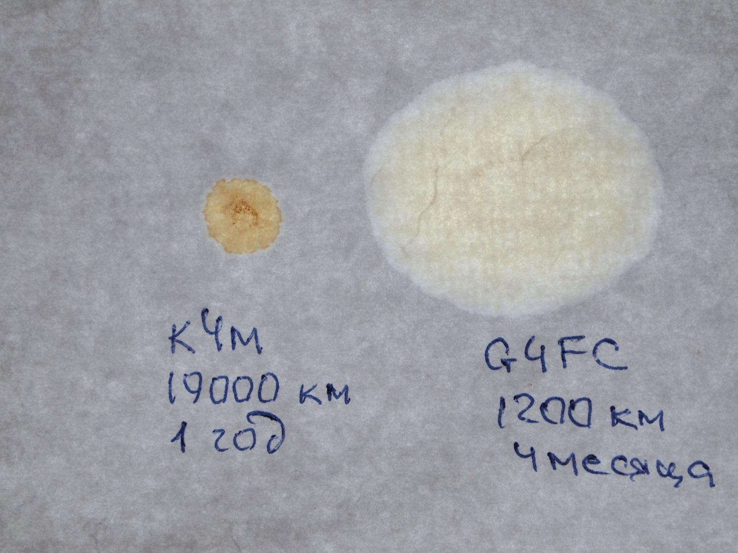

Может, и часто.  :) Только что отправил приятеля силком на смену масла. Дал номер механика, отдал последнюю канистру Узлука, купил ему фильтр, литрушку Лукойла Люкса он сам докупил. Отъездил он на Ниссан 5W40 (или 5W30, он сам не помнит) 19000 км и год. Если бы я на мозги ему не капал, он бы и дальше ездил. Взял каплю у него с двигателя. Посушу - посмотрю.  Горячее масло со щупа не стекало. Капля после прикосновения к листу маленькая получилась.
Изменено пользователем Романтик 903
Посушу - посмотрю.
любопытно посмотреть будет, правда когда капля не сама капает ядро бывает размыто даже на хорошем масле. Ну цвет уже о многом скажет в принципе
Надо было не каплю взять, а на анализ его раскрутить. Был бы интересный анализ.
Капля тоже интересна - выкладывай.

Для сравнения - с моего G4FC. Капля бралась на один листок бумаги в одно время одним и тем же методом - прикосновением щупа к бумаге. Слева капля с Ниссан Алмеры 2014 г. (объем масла 4,8 л, масло Ниссан 5W40  или 5W30), справа - с Киа Сид 2010 г. (объем масла 3,3 л, масло - смесь Shell Helix HX-7 АСЕА А3/В4 5W30 (1 литр), Hyundai API SL ILSAC GF-3 5W20 (2 литра) и Dragon API SN 0W20 (грамм 200-300). Сушились 19 часов в комнате.
Поменял мой приятель вышеуказанный Nissan 5W30 после 19000 км на Uzautooil 5W30. Масло вылилось обычной консистенции, но черное. После замены, как он говорит, изменения шума двигателя он не заметил. Механик посоветовал из-за состоявшегося переката  сократить текущий интервал до 8000 км. Потом опять можно больше ездить  :). Напомню, у приятеля двигатель k4m с объемом масляной системы 4,8 л. Вот она реальная жизнь, а не как мы по 5-7 тыс. км, да и то на кошерном масле.

Судя по капле - масло труп, тк имеет контрастный край, ну и точки грязи оптимизма не внушают..Я бы рекомендовал тыщи через три поменять фильтр.
Я вообще удивился, что оно жидкое и вытекло. С щупа не стекало и на листке бумаги не растекалось.
