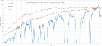

Проверил температуру масла в движении (начало движения), за бортом -3 гр.
Город+трасса ~50/50.
Двигатель прогревался заранее, на момент старта Тм=20 гр., Тв=30 гр
Маршрут:
Температура масла и воды посекундно:
Масло доходит до температуры 85…90 гр через 25…30 км.

В 11.01.2019 в 05:17, sav liana сказал:
Маршрут:
Т.е. первые 20 км масло как бы не 5W-30, а 10W-50 ?
Масло прогревается до 75 град только через 19 мин после старта и это при -3!!, а до этого, ни тебе полноценной защиты (не все присадки работают), ни динамики ни экономичности..
Требуем продолжения экспериментов, но с другой вязкостью.. 0-30 например
Изменено пользователем sergun
sav liana Только на 20-ой минуте езды у тебя температура охлаждающей подошла к рабочей температуре. Причём старт заезда был в городе. Это очень долго. Не мусоль фигню пожалуйста в массы. Проверь для начала термостат и опаратуру. А потом я извенюсь если придётся.

torcon Вы же опытный форумчанин. Зачем так откровенно поддерживать сомнительные тесты. Поясню: судя по тесту разница между маслом и охлаждающей обычно идет с небольшим отставанием и это нормально, и в графике это прослеживается. Но вот данные температур очень сомнительные. Ваш двигатель после прогрева до 30 гр. сколько еще греется после езды даже с включенной печкой? 20 минут? Вы там на севере должно быть в морозы в машинах колеете.:D

как говорится, опровергая, предлагай... (ждем ваших результатов, Artashes)
В чем может быть подвох:
некоторые показометры (стрелки) выходят в рабочую зону при +75 гр и далее там стоят неподвижно в диапазоне температур +75...+115 гр.
Т.е в моем случае (по стрелке), рабочая температура +75..+115 гр, и стрелка стоит на месте.
Поэтому измерять нужно по OBD либо проверенным внешним датчикам (которые проверены на соответствие OBD же)
Проверка на прогреве (печка выключена, все электропотребители отключены),
обороты: 1350 (+20 гр), 1000 (+56 гр), 800 (+70 гр),
дв. M16A (до 2000 года разработка), масла 4 л, ож 6,9 л, мгновенный расход на месте не показывает...
Температура воздуха -5 гр.
Сранивать моторы, естественно, удобнее на прогревочных оборотах. В моем случае пример прогрева:
Современные моторы, возможно, будут прогреваться быстрее: меньше вес (в том числе масла и ОЖ), иногда мощные "электро-фены для обогрева салона и соответственно дополнительный разогрев мотора от сопротивления генератора...
