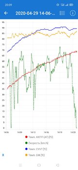

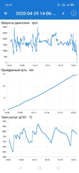

Сегодня решил доехать до деревни в стиле пенсионер, прогу вкл через пару км, темп. воздуха +21.
Screenshot_2020-04-29-20-09-26-88_1c4cade50911c4021d022fd7fc21ca47.thumb.jpg.b5a8b01b67bf4f03bc25f005a1a1c3fa.jpgScreenshot_2020-04-29-20-09-55-71_1c4cade50911c4021d022fd7fc21ca47.thumb.jpg.3adfa30dcd95373707be8e4fd931ee34.jpgScreenshot_2020-04-29-20-10-47-93_1c4cade50911c4021d022fd7fc21ca47.thumb.jpg.e4d9bcdce2305e20d3e0fd0e8947db55.jpg
