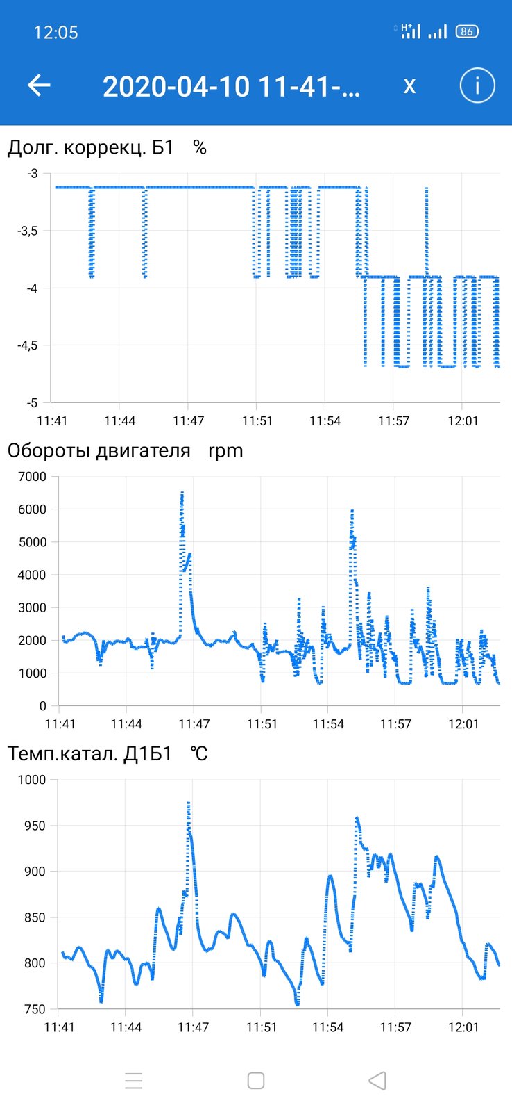

Город, пригород, немного трассы с обгоном, +15.
Screenshot_2020-04-10-12-04-56-80_1c4cade50911c4021d022fd7fc21ca47.thumb.jpg.f8f3a8f3acb579c67780bf832b6c8cea.jpgScreenshot_2020-04-10-12-05-39-76_1c4cade50911c4021d022fd7fc21ca47.thumb.jpg.bff768391fb402e236d41950d6ae7b8f.jpg
