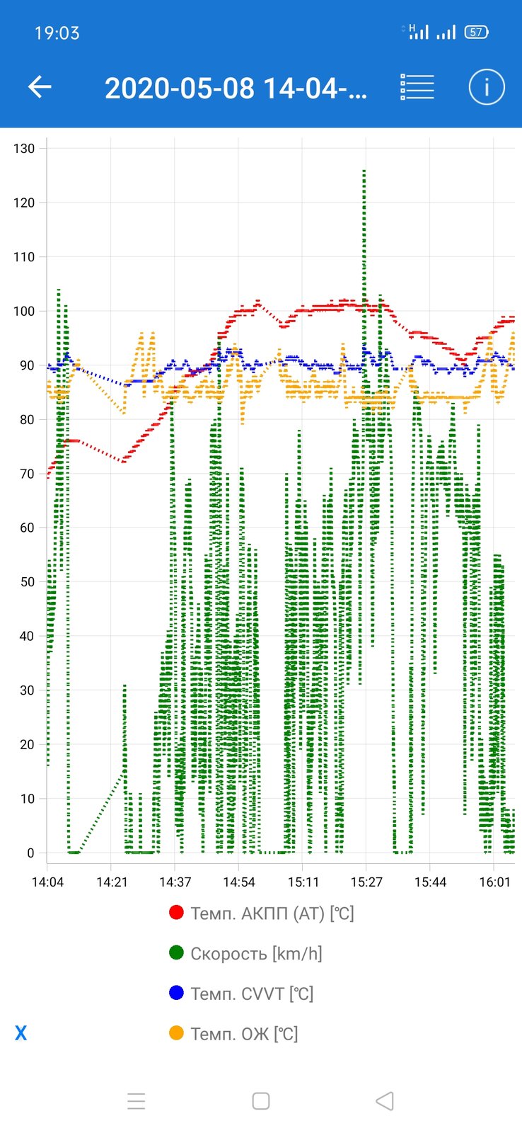

Pulser Так то высокая темп, если есть возможность, то лучше перемерить термопарой.
Pulser Радиаторы чистые? Доп. крышки/утеплители на двигателе не стоят?

2 часа назад, Sour сказал:
На графиках есть температура ОЖ.
Разве там что-то ненормально?
Сетка на радиаторе есть-  но опять же, на скорости режим стабилен. Остальное всё штатное.
Изменено пользователем Pulser
Pulser Предлагаю ради интереса снять сетку и произвести подобные замеры. Сеткой перекрыто минимум 30 % и без того небольшой площади отверстий охлаждения, находящихся в бампере и решетке радиатора... До сих пор не понимаю необходимость этих сеток, видел не одну машину с пробегами под 200 тыс. км с нормальными радиаторами без сетки и живыми моторами.
Судя по графику, температура ОЖ частенько подбирается к 100 градусам, потом вентилятор её опускает в район 90, но в виду инертности системы охлаждения масло на это практически не реагирует. Так же стоит отметить, что на полностью прогретом двигателе масло всегда горячее ОЖ. По личным замерам могу сказать, что температура ОЖ по трассе в летнюю жару с кондиционером пляшет от 84-93, в зависимости от скорости, темп. CVVT выше 99 никогда не видел на G4FG. Масло PC SS 0w30.

28 минут назад, Sour сказал:
Вы Крутьско с его шарлатанскими замерами сетка/без сетки чтоли насмотрелись?)))
температура ОЖ в норме, не растет на скорости, см. графики, скачки температуры начались уже при езде в городской черте по светофорам- это нормально для этих машин.
Не собираюсь.
34 минуты назад, Sour сказал:
а у меня есть машина без сетки с пробегом 150 и там все соты загнуты
32 минуты назад, Sour сказал:
Кстати, масла по щупу сколько залито?
Максимум
9 минут назад, Sour сказал:
гадаем
Я не гадаю. Не парит, просто поделился информацией.
