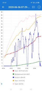

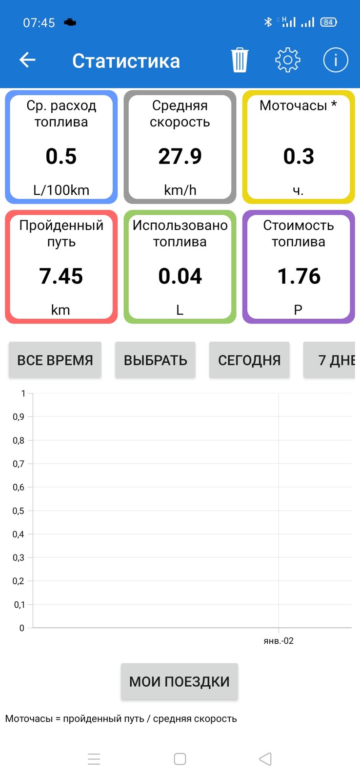

Утро, +15, без пробок, мин. прогрев, и один хрен средняя всего лишь 27, и то в конце 1,5км в горку, хоть прогрел более менее.
Screenshot_2020-06-06-07-47-27-52_1c4cade50911c4021d022fd7fc21ca47.thumb.jpg.1764ddfc73550e745e6b8a46414c663a.jpgScreenshot_2020-06-06-07-45-10-93_1c4cade50911c4021d022fd7fc21ca47.thumb.jpg.f828236e33f521671f9291a130b56aff.jpg

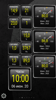

13 часов назад, paha_mch сказал:
Штатный датчик есть, в прошлом году мониторил torque и прописывал pid под свой авто, тоже припоминаю что было 105С
Screenshot_2020-06-06-10-00-46-671_org.prowl.torque.thumb.png.68acc954b7d45e5d32cc4c04cb0e8f9c.png
Перепроверил, все тоже самое. Скорость=130 км/ч, max температура масла в двигателе 105C. Температура воздуха +21С.

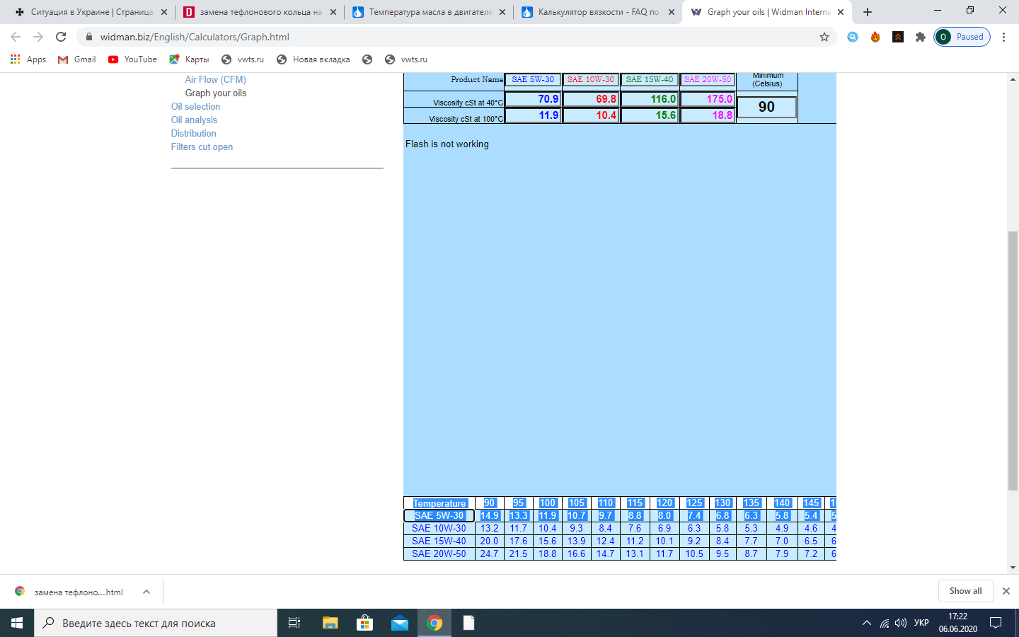

несогласен с доводом что 105-110с масла норма для трасс.
например  масло   zic ls  5w30  c3   cSt  11,9 при 100с
 при 105с    уже    cSt  10.7,
 110с             cSt    9.7      и   уже    а5 в5)))
Изменено пользователем ваня 30

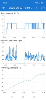

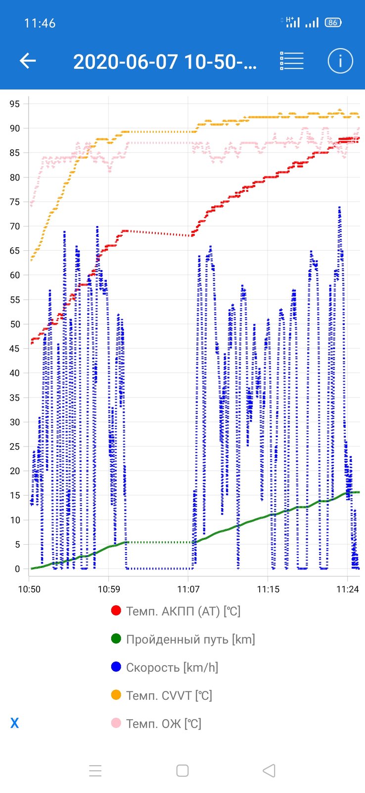

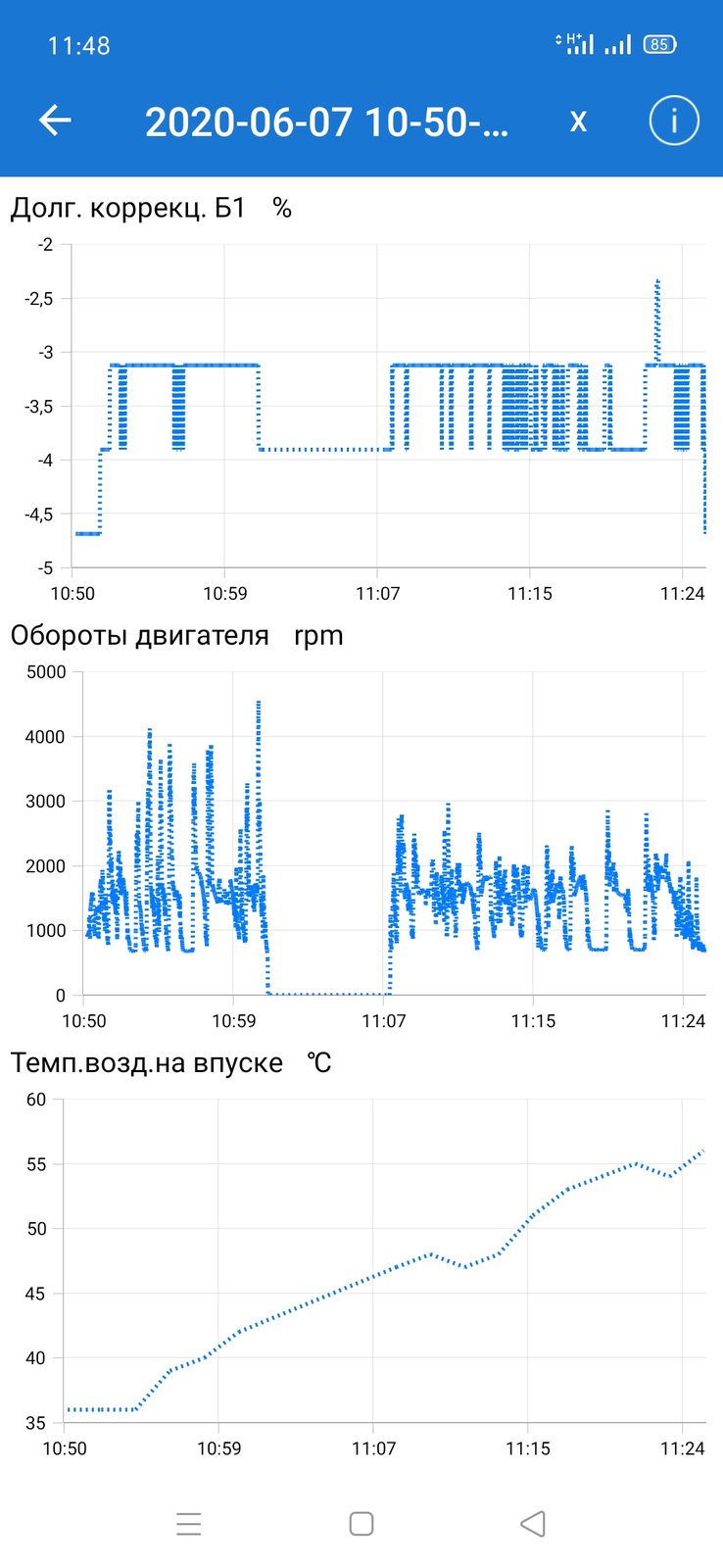

Сегодня совсем тепло, под 30, без климата никак, город.
Screenshot_2020-06-07-11-46-43-97_1c4cade50911c4021d022fd7fc21ca47.thumb.jpg.68a2eaae0323c4ed7b34c414701a269b.jpgScreenshot_2020-06-07-11-48-11-35_1c4cade50911c4021d022fd7fc21ca47.thumb.jpg.2aafd8abdceab60a0d5915e0ba2ee14d.jpg
Евген 48 походу 1.6 меньше греет. Вчера с работы ехал, и не гнал то, 120-140. 95-97.

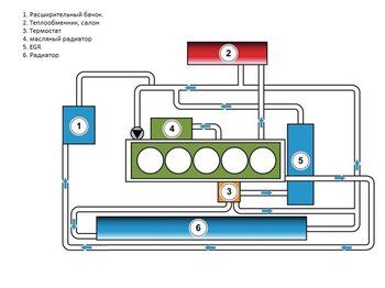

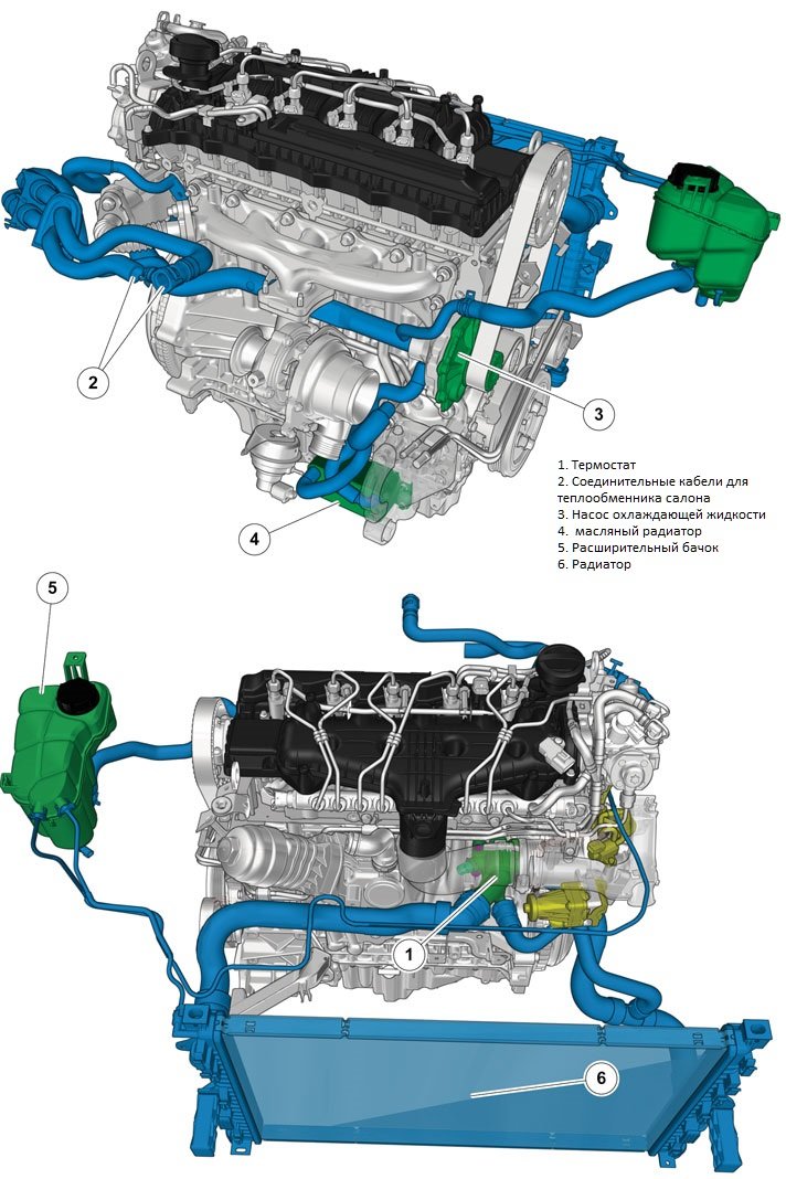

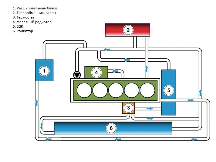

Также добавлю что есть масляный теплообменник.

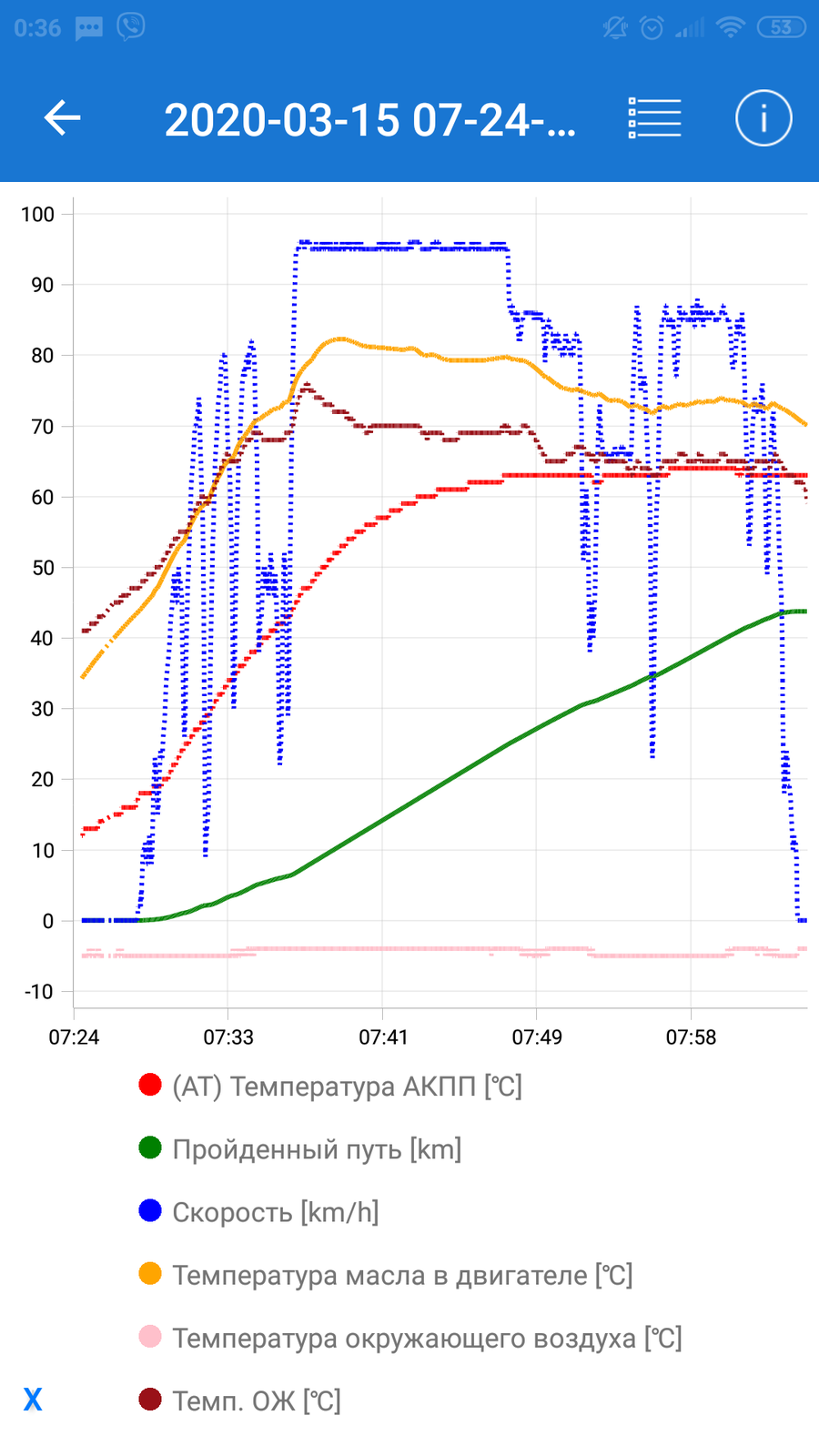

ну и для сравнения график при минусовой температуре= -5С
Screenshot_2020-04-15-00-36-33-405_com_ovz.carscanner.thumb.png.6d2c7281a2ac9733243231c8eeb30e62.png
