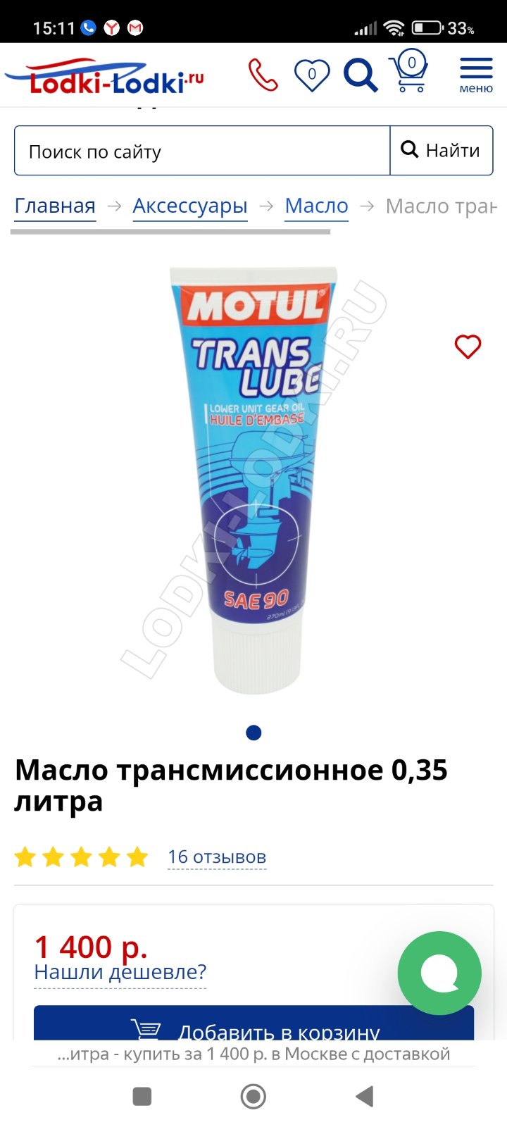

Господа для чего брать масло минералку sae90 по 1500 руб за 1 литр которое специальное Морское ...
Когда можно взять Крутой мобил 1 или Кастрол для редукторов который синтетика...
Для чего густое масло если температура масла в редукторе = температуре воды .....
А синтетика 75w90 в 1.5 раза жиже sae90...

Приобрёл китайский мотор на 9,9(15) сил, говорят что клон какой то ямахи. Что лить в ногу после обкатки?
Книжку забыл в коробке, коробка далеко(
Продаван в магазине пытался всучить это.
Прочитав тему склоняюсь к выбору  gl-4/5 80w-90
Например вот это Rosneft Kinetic UN 80W-90 тынц,  заявлено как полусинь.
Или выбрать что-то другое?
В приоритете отечественного производителя.
