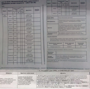

avic 154 Опубликовано: 6 октября 2017 Поделиться Опубликовано: 6 октября 2017 (изменено) Прочитал, и даже не по диагонали, всю тему но ответа не увидел. Есть движок – A14NET, это малообъемный (1,4л.) турбированный (0,5 бар наддув) ДВС с системой изменения фаз на обоих валах и распределенным впрыском топлива. По общей информации, LSPI наблюдается в ДВС с прямым впрыском, однако GM почему-то включил и этот движок в лист уведомления Кто-то имеет мысли на этот счет? Лить только «густой» mobil1 x1 5w30 или с dexos1 gen2 (если найти и по конской цене) или на этот движок не стоит особо замарачиваться и можно все… но желательно учесть … Или, пока gen2 полностью не заменит – лить С3 Очень не понятно для этого движка. Изменено 6 октября 2017 пользователем avic 0 Цитата Ссылка на сообщение Поделиться на других сайтах
IliaP. 1 275 Опубликовано: 6 октября 2017 Поделиться Опубликовано: 6 октября 2017 @avic, Gm же есть уже dexos1 gen 2 в наличии в Москве, по цене можно найти более менее. 0 Цитата Ссылка на сообщение Поделиться на других сайтах
avic 154 Опубликовано: 7 октября 2017 Поделиться Опубликовано: 7 октября 2017 @IliaP., действительно, 2,7 за банку + пересылка... 0 Цитата Ссылка на сообщение Поделиться на других сайтах
