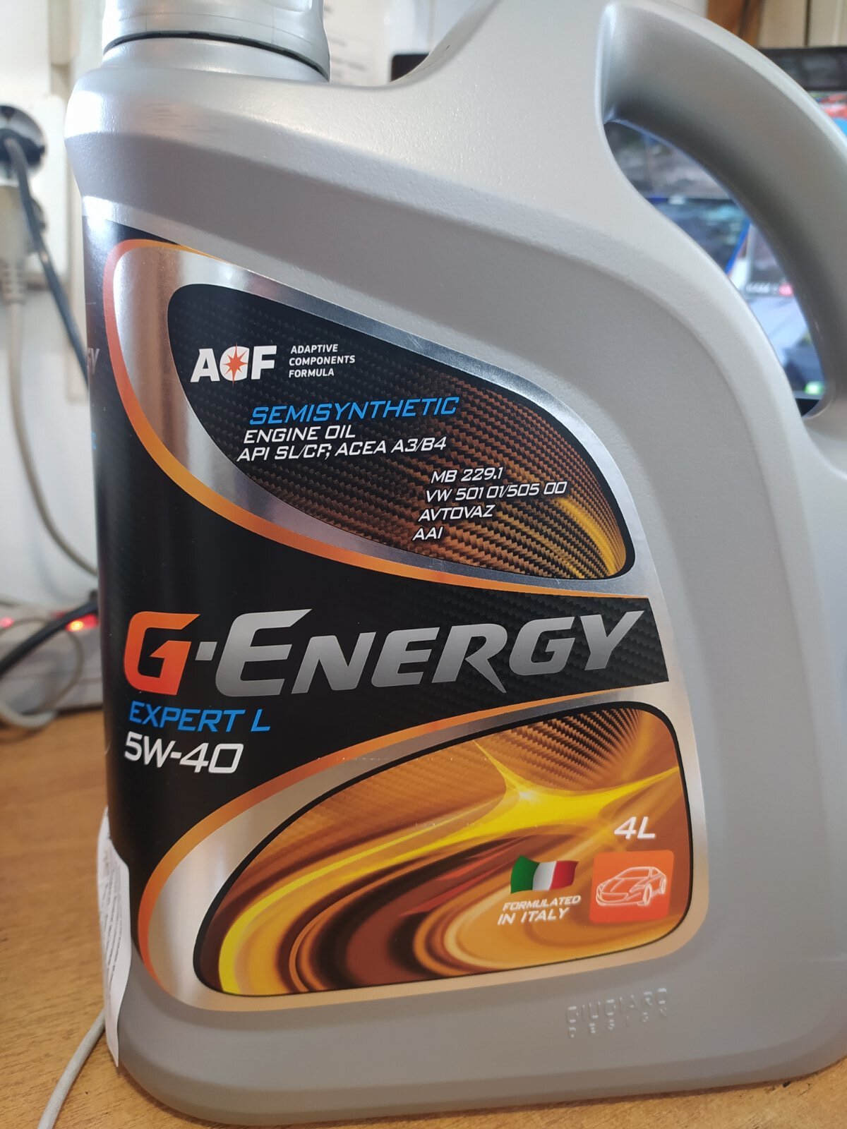

Здравствуйте, купил в ваз 8 клап.  на зиму вот такое , обзоров нету никаких, из сообщений выше понял только что из базовых масел 3 группы, сейчас отослал фото этикетки официалам на проверку подлинности, так как куэр код на этикетке ведёт на нерабочую страничку.
 Есть у кого нибуть какие нибуть отзывы по этому маслу?

10 минут назад, Fantast сказал:
Масло как масло.
Гуталин а3, зачем в зиму такое лить не ясно.
Допуски указаны древние, в составе возможно есть  минералка.
Но это и не плохо. Такие масла обычно очень живучие.
А вообще у ГП масла хорошие, нареканий по ним нет.
О подделках на ГП я тоже не слышал. Тем более недорогих серий.
Изменено пользователем Elrus
8 минут назад, Elrus сказал:
Масло как масло.
Спасибо, на такой ответ я и рассчитывал, надеюсь верхний предел вязкости будет не критичен, тут максимум на улице -27 . Почему не 5 на 30 - из за допусков ,они там слишком крутые
3 минуты назад, Fantast сказал:
даже так....лучше нулевку лить
2 минуты назад, Fantast сказал:
Чем круче допуски тем лучше масло.
Нет слишком крутых допусков. Даже для древних двс.
Свежие допуски это - лучшая защита от износа, топливная экономичность, защита от отложений на поршнях и тд.
Верхнего предела вязкости Вам зимой, при обычной эксплуатации, не достичь, почти всегда у вас масло будет не догрето внутри двс, а это просто потери на трение без какой либо доп защиты.  И возможные проблемы с отложениями внутри двс.
9 минут назад, Elrus сказал:
Точняк, ваз на трассе охлаждается до 79 градусов
