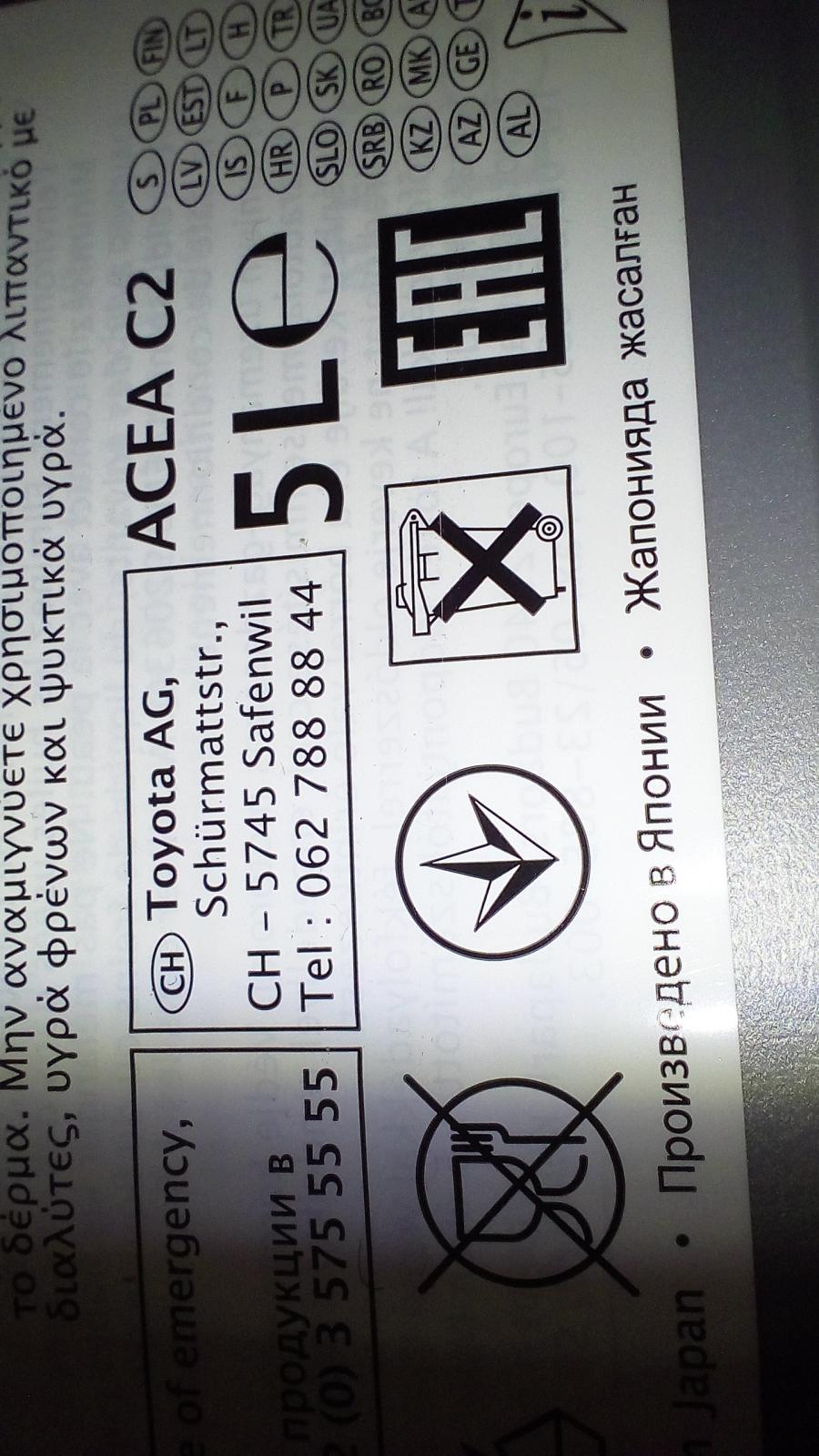

Был у официалов сегодня мозги перепрошивали увидел на витрине две разные канистры 0-30 одна с2 другая А 5 сказали с2 для дизелей а мне надо 5-40
С2 у дилеров появилось для заливки в последние дизели с сажевым фильтром: TLC200 и Prado 2.8
А5 льют в бензинки
ну я так понимаю Тоталевское масло.

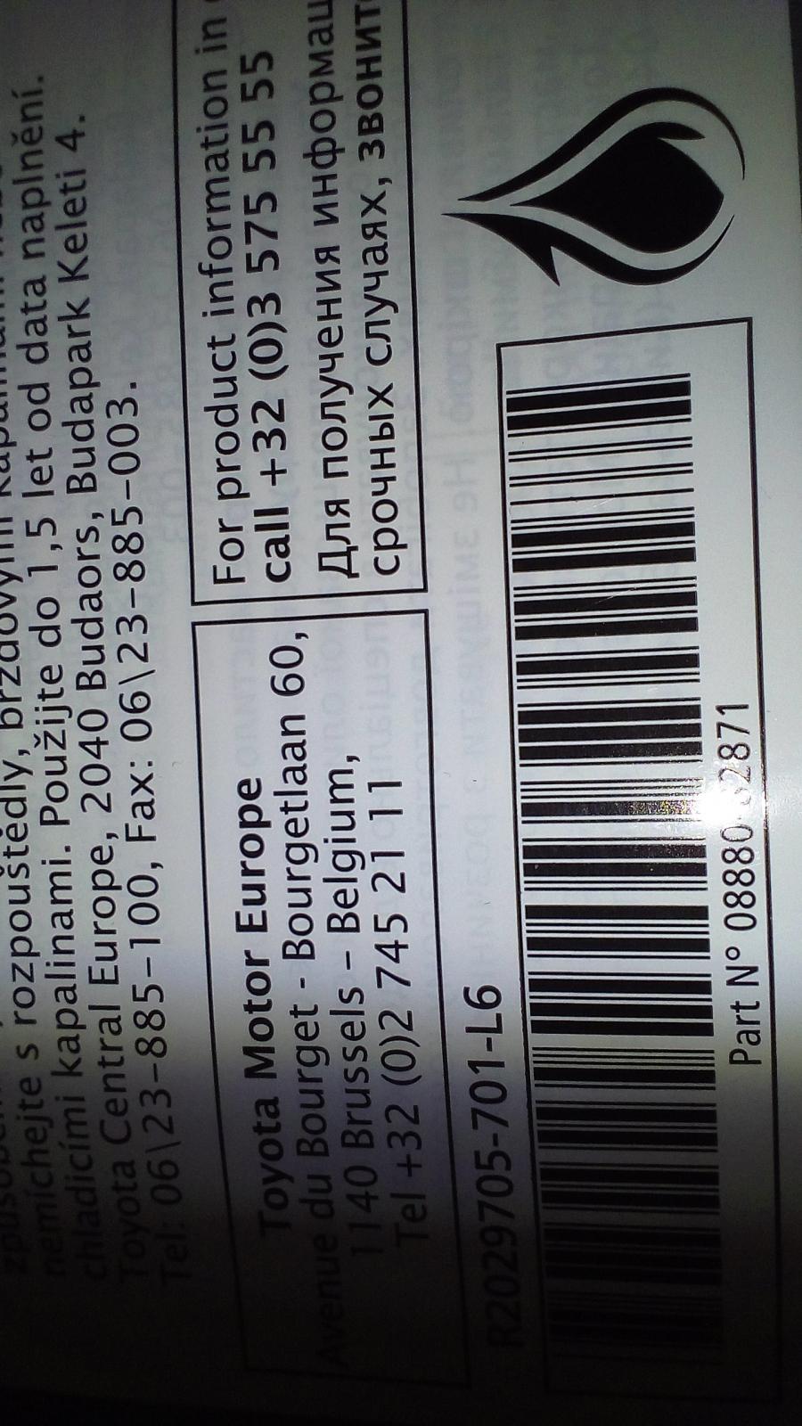

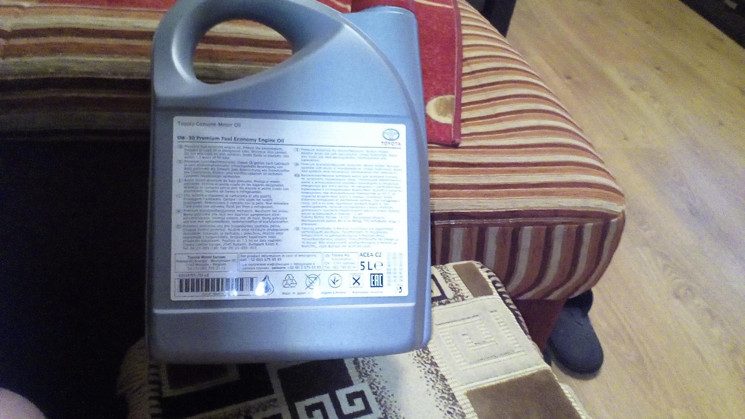

Взял у дилера для ТО (движок 2,5). 2015 года оно правда. Думаю до апрельского доживет.
