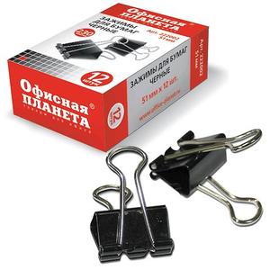

Ну, что, ни кто так и не удосужился выпаять и посмотреть номер диода Schottky ?
Тогда сообщаю  STPS20H100CT в корпусе ТО-220АВ
К радиатору закреплен не винтиком, а зажимом для бумаги он же канцелярский карабин.
Изменено пользователем dantist
:))) Это что - нанотехнологии? До такого только у нас могли додуматься :crazy:
@Vasek555,
А что, очень удобно в монтаже, тем более что там трансформатор близко и подлезть никак.
Две части те, что из проволоки для разжима чтобы не мешали конечно убрали остался один чистый зажим.
Держится всё довольно таки крепко.
фото то kam69
@dantist, на мой взгляд это колхоз чистой воды! Намного надежнее в плане теплопередачи было бы поставить маленькие болты М3 - там вполне достаточно места для их установки! А зажимы изготовлены из стали типа пружинной,у которой есть свойство терять свои прижимные качества от нагрева
..зажимы изготовлены из стали типа пружинной,у которой есть свойство терять свои прижимные качества от нагрева
При температурах нагрева радиатора зарядника с пружинными свойствами стали зажима не происходит ровным счетом ни чего; любой марочник сталей вам помощь.
может  и так,но Все равно усилие прижима у болта в разы лучше чем у зажима,а следовательно и лучше теплопередача!
адаптер ноутбука самсунг тоже прищепками диоды прицеплены
с теплоотдачей полный порядок  так как элемент с запасом  в пять раз . в этом плане производитель не жулик будет работать года два без остановки на большом токе . у самсунг 5А диоды 60А пять лет круглосуточно конденсатор взорвался
если разобрал то припаять еще один любой чем мощнее и тогда через родной ток в два раза меньше будет идти и нагрев соответственно  . совсем  не обязательно одинаковые
Изменено пользователем Mоzg
@Mоzg,Ну при таком запасе как в ноуте это может и оправданно!  А в данном случае ток 10А и запаса практически нет!
нет 10А через него пускать нельзя это предел и то нарисованный на бумаге . диод состоит из 2х10А  последовательно и как показывает практика они горят нарисованные  . от серии зависит бывают профессиональные в большом корпусе может у них более оправданна маркировка
вообще детали лучше из самсунг выламывать
там же 4А максимум заявлен у зарядного
20А это на убой детали в 2 раза больше номинала заявлено
