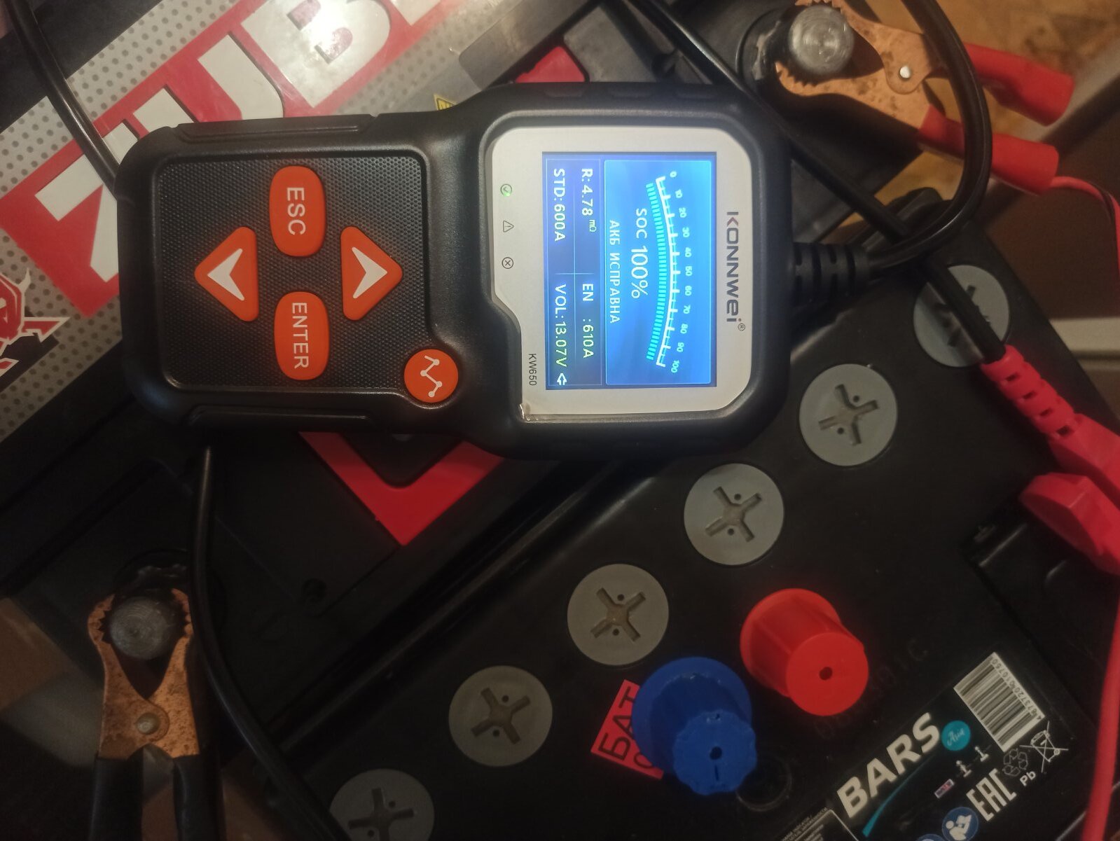

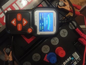

Завтра вскрою свою старую(правда я в неё вколхозил китайский ампер/вольтметр-оч. удобно, и куллер с тепловым реле от перегрева) и выложу старую и новую плату.
Барс 60ач прошлогодняя, сразу после зарядки от БЛки и без отстоя.
Изменено пользователем kam69
1 час назад, kam69 сказал:
Брас 60ач прошлогодняя, сразу после зарядки от БЛки и без отстоя.
Ну чо, оч. достойно ! :good2:
