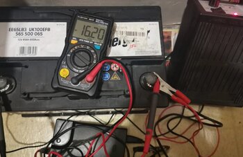

пробок нет, не понятно, утром было 13,07В, единственное что вчера понял, это надо часов 12 давать аккумулятору отдыхать между программами, без буферного режима, а не сразу переключать на следующую, просто вчера все это подряд делал т.к. хотел одним днем зарядить, а сегодня вымпел 30 в ручном режиме стал себя нормально вести, напряжение медленно растет до ~16 уже больше часа при 2А (меньше не дает), подожду наверное до 16,2, вчера после зарядок блки он как-то неадекватно реагировал на крутилку.
да я в курсе, т.к. не первый аккумулятор уже сменил на этой машине ) надо что-то попроще купить, не хочу больше ефб, у жены варта блю почти без обслуживания лет по 5 работает, вообще 0 вопросов.
Для условий эксплуатации в режиме короткие нерегулярные поездки,  простои АКБ ЕФБ вообще не лучший выбор, а вот отсутствие пробок у необслуживаемой АКБ - явление временное и исправимое :yes:
slider88 у тебя в арсенале ЗУ Вымпел-30 и оно может быть и стать полезнее, если использовать в нем ручной режим добавив ему на выход  цифровой вольтметр, желательно точный.

Вольтметр в мультиметре как инструмент хорош, но в дозаряде будет лучше (надёжнее) ориентироваться на цифровой вольтметр с показаниями не зависящими от степени заряженности элементов питания.
В предзаряженной состоянии твоей АКБ подопри ее током 2...3 А и определи НОЗ. Подержи и понаблюдай за показателями  час..два..три. Как только НОЗ начнет снижаться прекращай дозаряд и батарею в отстой.
slider88   мониторь температуру корпуса АКБ чтоб не допустить терморазгон.  Учти и помни, что процессам свойственна инерционность протекания.
Электролит через дыхательное отверстие АКБ может сопливить, стоит подстели под корпус батареи полиэтилен))

АКБ хорошая, потихоньку ее поднимешь, и БЛка с такой задачей тоже справится за немного больше времени.
Если есть время, токовые клещи и  интерес, то после предзаряда и отстоя АКБ не менее 8 час поставь ее на четвертую прогу БЛки и мониторь показатели тока и напряжения, выложи результат.
