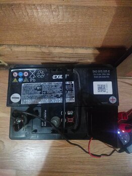

Exide oem VW 540A, разряжена в ноль, как заряжать, подскажите алгоритм. Отогрета, поставлена на 1ю прогу.
Upd. Раряжался час, и закипел. Отключил зарядку
Изменено пользователем ss333
53 минуты назад, ss333 сказал:
Сдай и купи новый, еще и БЛку угробишь.

Новый куплен, были на этот надежды, ну значит на металл пойдет
3 часа назад, ss333 сказал:
...Раряжался час, и закипел. Отключил зарядку
по прибору похоже на коротыш...а вот как без пробок удалось зафиксировать кипение?

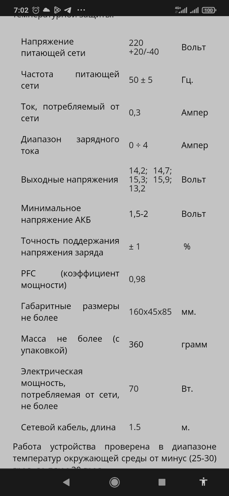

умная розетка tp link tapo 115
Воткнул в нее блку, чтобы посмотреть время окончания заряда (видно даже если не дома, через инет), из интересного увидел, что в самом начале потребление из розетки было 63вт, дальше плавно начинает падать, сейчас 27вт. пока начал с 1й программы.
Изменено пользователем slider88
А на нагрев/потери ШИМ-конторы и выпрямителя сколь ушло? Чо там производитель ЛБ электро какой коэффициент  полезности заявляет ?
А после ещё будет нагрев/потери бесполезные самого ХИТ

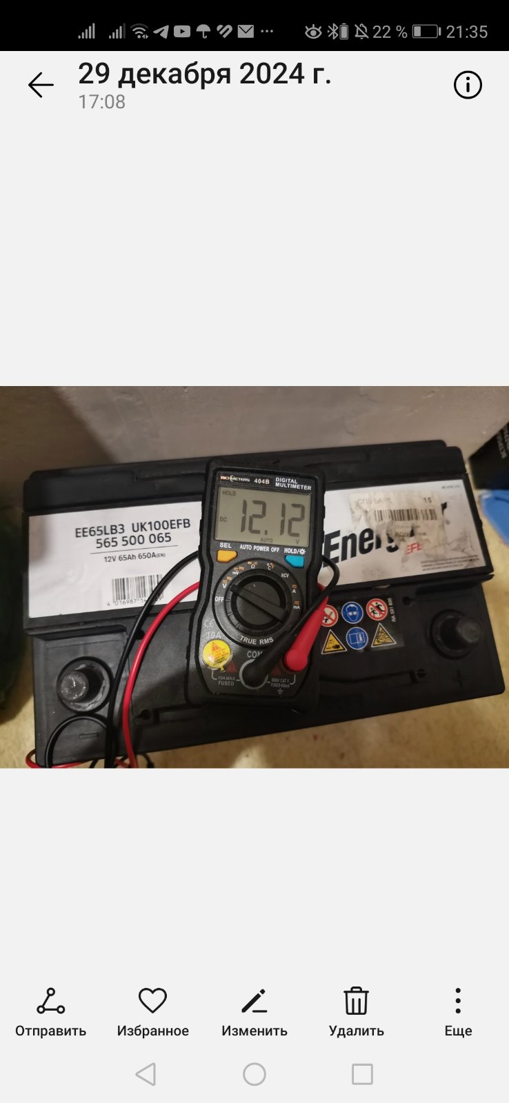

Блка в 1м режиме часов за 7 с чем-то закончила, потом сразу 2й врубил и ушел спать, там она  минут 50 поработала и ушла в режим хранения, потом утром 3 пика подряд перед самым большим это 3я, и 2 раза 4я (чет переклинило, думал на 4й ещё не гонял, а оказалось запустил второй раз), а может утром начал опять со 2й и потом 3я и 4я, упустил этот момент, но не суть, в конце там вымпел30 подключал, на 15,8 немного подержал и потом там где под 100вт это у него в ручном режиме поднимал до 16,1-16,3В, но надо было убежать на несколько часов и я выключил все, до утра наверное отдохнёт и ещё вымпелом завтра на 16+ помучаю утром и верну в машину
последние дни этот efb  аккумулятор стал резко умирать, утром прихожу - 11,7 или даже меньше, машина пиликает про низкий заряд, и так каждый день, даже после часовой или двухчасовой поездки накануне, походу или надо искать мощную  у ечку или аккумулятор подыхает из-за неблагоприятных для него условий, короткие поездки раз в 2-3 дня, а то и реже, в теплую погоду держался нормально, а в морозы и сейчас около 0 резко сдал, что за говнище делают... Ему всего 1,5-2 года, правда не обслуживался почти, один раз заряжал летом блкой не снимая с машины на даче и всё. Но тогда вроде ещё живчик был. Сейчас после 5 часов отстоя 13,17В показывает.
7 часов назад, slider88 сказал:
Поочередно пройдя проги 1, 2, 3 и 4  далее снова 4ю и по ее окончании заново перезапускать, и  неоднократно.  Да да, это потребуется делать неоднократно поскольку ручного подпора током у азу БЛ -нет), но желаемый результат будет, однозначно, просто процесс займет побольше времени.
В этом плане ефб тугие к дозаряду, поскольку легче и шустрее разгоняются по U, а алгоритм азу не все нюансы учитывает.
Сам процесс дозаряда и момент, когда настает необходимость его прекращать, проще и нагляднее организовать на ЗУ с ручными настройками типа 57, а когда нет в арсенале такого или подобного, то пользовать тот инструмент, который в руках, бл справится))
последние дни этот efb  аккумулятор стал резко умирать, утром прихожу - 11,7 или даже меньше, машина пиликает про низкий заряд, и так каждый день, даже после часовой или двухчасовой поездки накануне, походу или надо искать мощную  у ечку или аккумулятор подыхает из-за неблагоприятных для него условий, короткие поездки раз в 2-3 дня, ... Ему всего 1,5-2 года, правда не обслуживался почти, один раз заряжал летом блкой не снимая с машины на даче и всё. Но тогда вроде ещё живчик был. Сейчас после 5 часов отстоя 13,17В показывает.
Звоночек, что одна банка (скорее всего крайняя) сильно отстала от остальных и у нее просто нет условий их догнать, и такое ее положение необходимо исправлять (равнять с остальными) как можно скорее, иначе она "отрыгнет" от них намного шустрее, чем ожидается или наоборот - неожидается, но точно произойдет))
