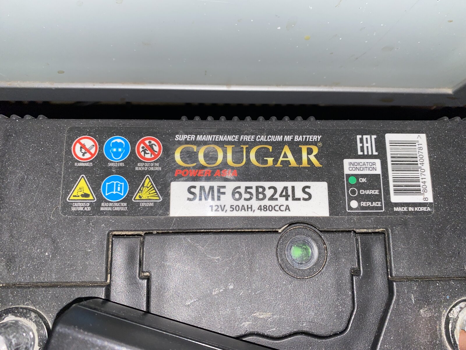

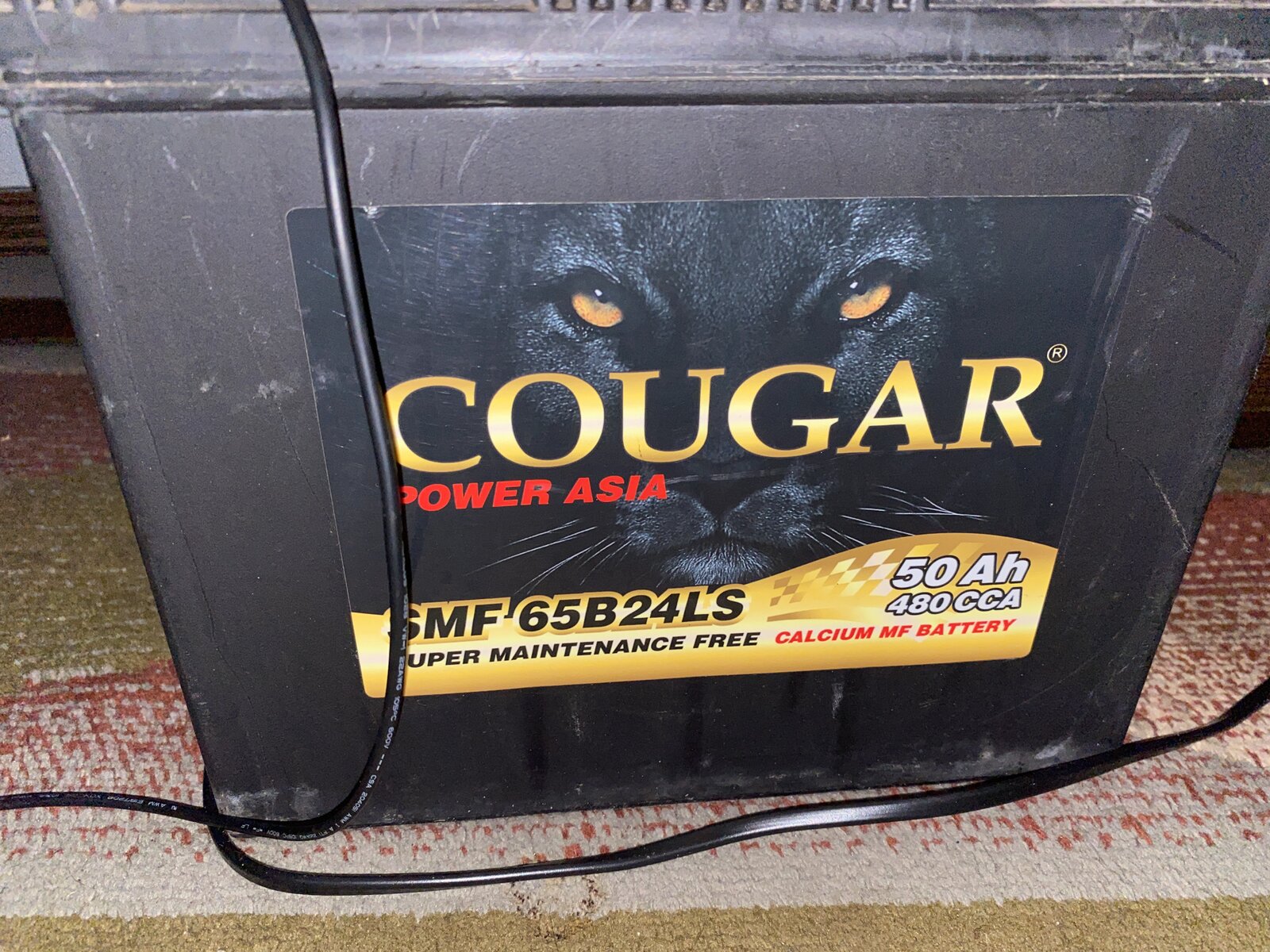

30 декабря 20205 г Всех с наступающим новым годом. Подскажите пожалуйста, приобрел данное ЗУ и теперь хочу подзарядить аккумулятор. Аккумулятору года 4-5 и за весь срок эксплуатации случайно 1 раз получилось его посадить так, что он не смог запустить авто. В данный момент он находится дома, с машины был снят месяца полтора назад. Перед зарядкой померил вольтаж на АКБ и он составил 12.18в Подключил ЗУ и оно начало автоматически заряжать его на 1й программе, на утро зеленая лампочка уже моргала. Собственно в чем вопрос, на какой программе правильно заряжать мой акб ?
30 декабря 20205 г Только что, h010c сказал: Всех с наступающим новым годом. Подскажите пожалуйста, приобрел данное ЗУ и теперь хочу подзарядить аккумулятор. Аккумулятору года 4-5 и за весь срок эксплуатации случайно 1 раз получилось его посадить так, что он не смог запустить авто. В данный момент он находится дома, с машины был снят месяца полтора назад. Перед зарядкой померил вольтаж на АКБ и он составил 12.18в Подключил ЗУ и оно начало автоматически заряжать его на 1й программе, на утро зеленая лампочка уже моргала. Собственно в чем вопрос, на какой программе правильно заряжать мой акб ? У тебя Са/Са не обслуживаемый. Сейчас его"подсади" лампочкой от головных фар,, хотя бы на полчаса и потом поставь на 4-ю программу.
30 декабря 20205 г Только что, Aleksszlat сказал: У тебя Са/Са не обслуживаемый. Сейчас его"подсади" лампочкой от головных фар,, хотя бы на полчаса и потом поставь на 4-ю программу. С какого.... такой совет? 19 минут назад, h010c сказал: Всех с наступающим новым годом. Подскажите пожалуйста, приобрел данное ЗУ и теперь хочу подзарядить аккумулятор. Аккумулятору года 4-5 и за весь срок эксплуатации случайно 1 раз получилось его посадить так, что он не смог запустить авто. В данный момент он находится дома, с машины был снят месяца полтора назад. Перед зарядкой померил вольтаж на АКБ и он составил 12.18в Подключил ЗУ и оно начало автоматически заряжать его на 1й программе, на утро зеленая лампочка уже моргала. Собственно в чем вопрос, на какой программе правильно заряжать мой акб ? Отогретую до комнатной температуры батарею отстоять после зарядки часиков 8...10 после чего повторить зарядку на 1 или 2 проге))
30 декабря 20205 г Только что, kam69 сказал: С какого.... такой совет? Отогретую до комнатной температуры батарею отстоять после зарядки часиков 8...10 после чего повторить зарядку на 1 или 2 проге)) Са/Са ни на 1-ой, ни на 2-ой,, не зарядится максимально. 2-я программа и то для AGM, а для кальция надо больше.
30 декабря 20205 г h010c при комнатной температуре заряжаете свой акум сначала на 2-ой программе до мигания зелёной лампочки, потом полдня отстой и на 4-ю (поскольку ранее имел место приличный разряд)... первый заряд имеет смысл предварить разрядом акума до 12,5В...
30 декабря 20205 г 1 час назад, h010c сказал: Собственно в чем вопрос, на какой программе правильно заряжать мой акб ? После зарядки на первой дать отстоятся часа 3 хотя бы и добить на 3 или 4. Если время позволяет, можно на недельку оставить в буферном режиме (мигающий зеленый).
