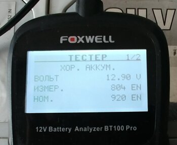

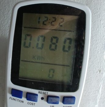

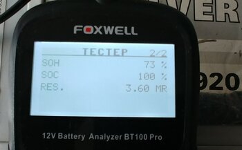

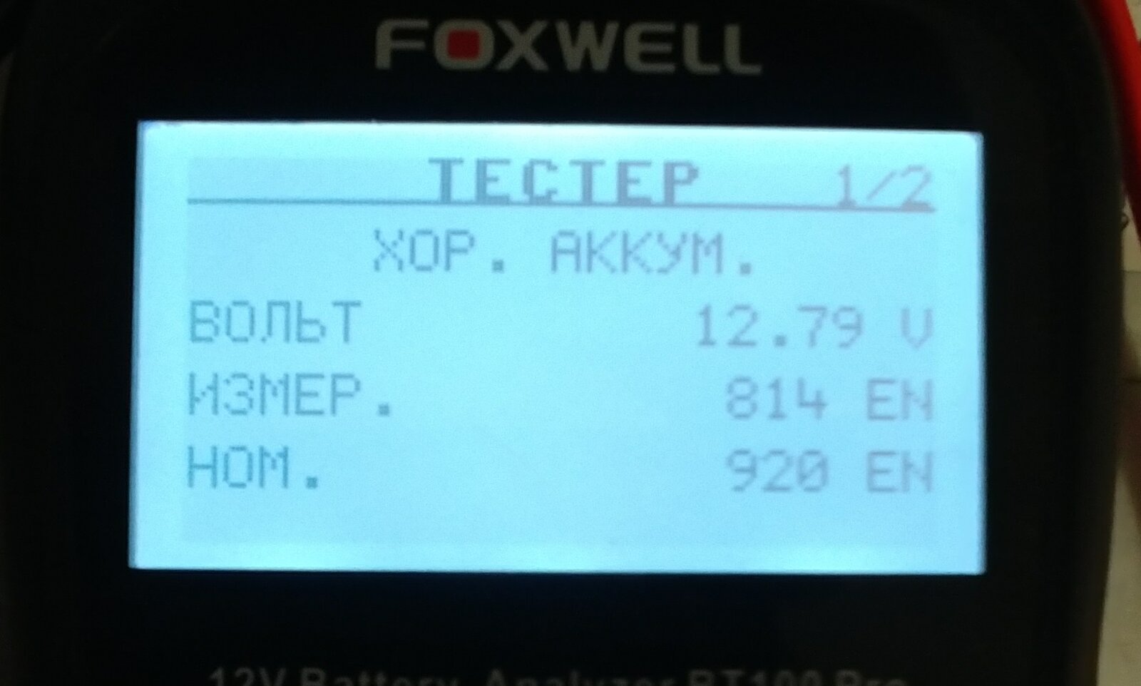

4 января 20215 г Закончил 2-х этапную зарядку своего ветерана Сильвер 110А/ч Напомню последовательность: 1-я программа БЛкой, отстой 10-12 часов и замер. Установка в розетку счётчика и зарядка 4-ой программой, отстой 10-12 часов и замер. Вот что имеем соответственно( 0,08 КВт/час = 6,666 А/ч.).(учитывая КПД, дозалилось 4-5 А/ч. всё равно).
4 января 20215 г 2 часа назад, Aleksszlat сказал: ...Вот что имеем соответственно( 0,08 КВт/час = 6,666 А/ч.).(учитывая КПД, дозалилось 4-5 А/ч. всё равно)... этот дозалив вряд ли был больше 3Ач и те в бОльшей части ушли на электролиз... Изменено 4 января 20215 г пользователем UrAnMoR
5 января 20215 г 8 часов назад, UrAnMoR сказал: этот дозалив вряд ли был больше 3Ач и те в бОльшей части ушли на электролиз... Не надо умножать КПД на КПД. (из розетки потребилось 6,666 А/ч., и убери КПД цепочки). Так то тогда расскажи каков КПД зарядки и сколько идёт на электролиз в процессе заряда, и желательно с пруфами. RS: у меня Кулон 405 показывает потреблённые А/ч, да и Вымпел 37 делает то же самое. И на сколько эти показания врут ? А что врут, я не сомневаюсь.
