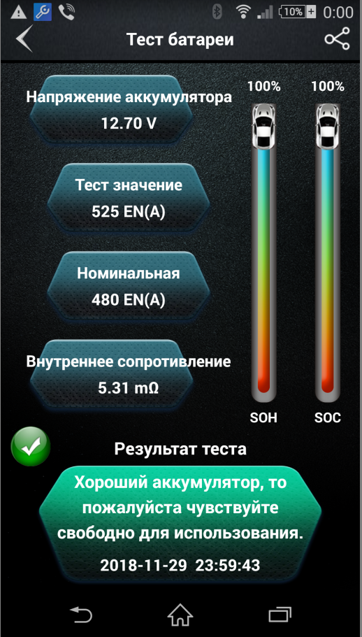

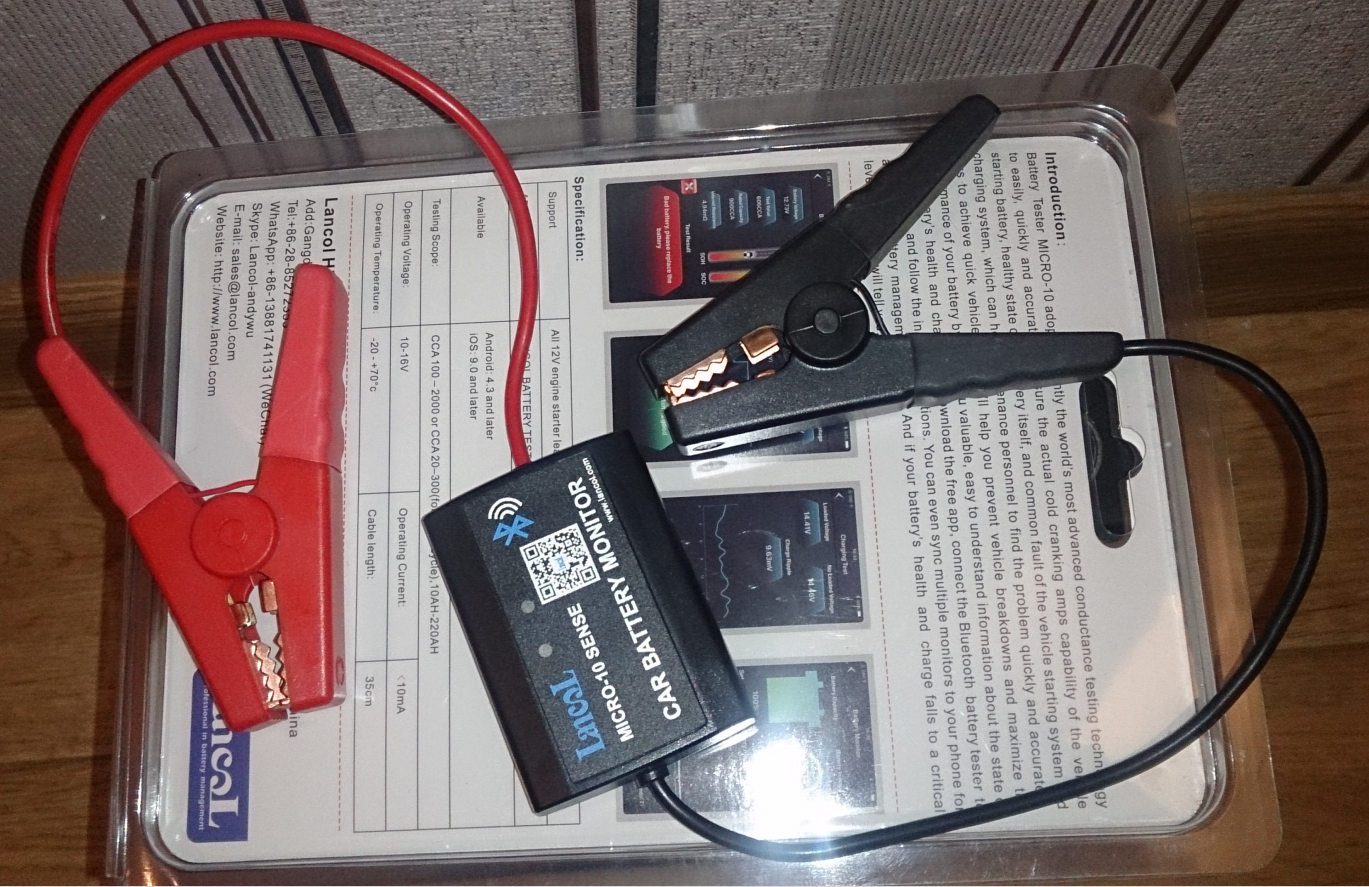

Из личного опыта. Делалмногократный  КТЦ старой варте 12 года выпуска, старика сняли в резерв, можно было поиграться. Никак не удавалось повысить плотность до нормы (правда дело было на лоджии при температуре около +10 - +15). Занес внутрь, и батарея в буферном режиме пробыла около 10 дней, еще недельку просто отстаивалась. Теперь в крайних банках около 1.23 в остальных 1.27. Тут удачно подоспел Lancol с али
