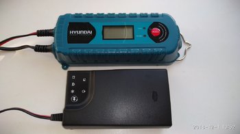

Получил ранее заказанную BL1204, первые впечатления, в сравнении с Hyundai HY-400:

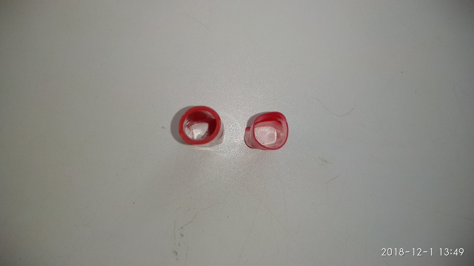

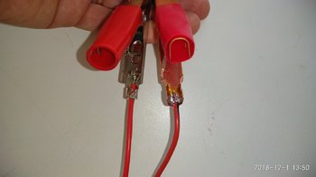

1. Внешне качество изготовления попроще, те же крокодилы хоть и тугие, но тонкие и изгибаются. Изоляция на крокодилах тонкая, короткая и плохо зафиксирована.
2. Провод сам по качеству неплох, но коротковат и пайка к крокодилам не очень аккуратная. На том же HY-400 предусмотрена такая мелочь как термоусадка в месте разветвления проводов.

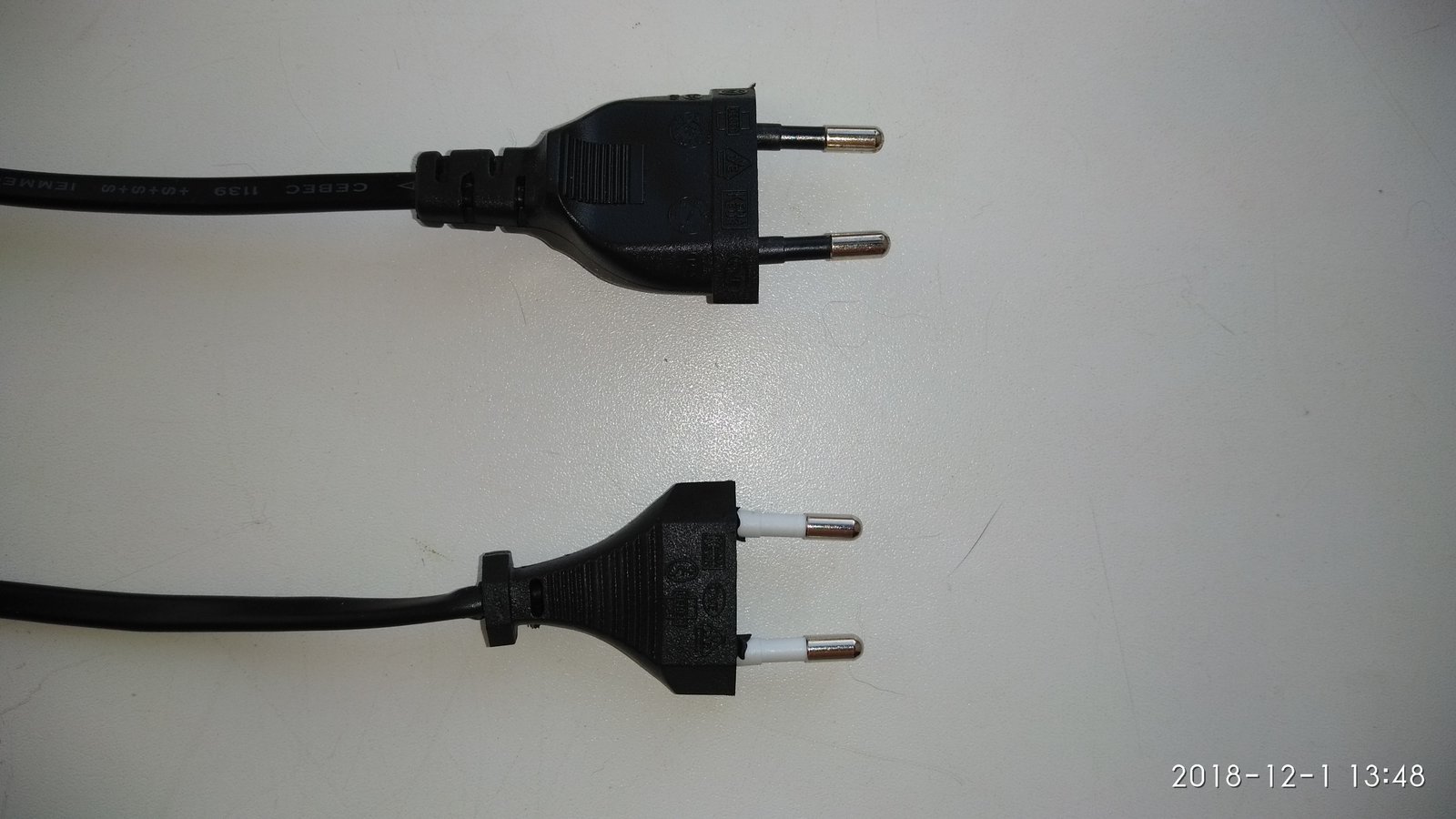

3. К корпусу нет претензий, исполнение заводское без колхоза, очень компактная зарядка. Плюс  съемный провод питания, однако вилка хлипковатая.
4. Плата заводского исполнения,  выполнена на 5. Однако не нравиться колхозное решение с канцелярскими прищепками на радиаторах.
5. Очень сильный нагрев при зарядке уже после пары часов, обжигает руки. Для сравнения HY-400 хоть и греется, но в руках держать можно без особого дискомфорта, а там корпус вообще герметичный.
6. При подключении к аккумулятору искрит, хотя заявлено безыскровое подключение.
Все таки хотелось бы от отечественного изделия при схожей цене не меньшего качества.

Искрит оказывается если не включено в сеть.
После доработки корпуса, максимальная температура наблюдается в нижней части устройства - 53 град.
Вот кстати фоточки:
IMG_20181201_135225.thumb.jpg.3fb94f73dde519948fe92d8d2f340d1c.jpgIMG_20181201_134827.thumb.jpg.a4bf83bd84a85ac776fd00cf672f5638.jpgIMG_20181201_134925.thumb.jpg.9b5dbea71b2d42db0395a14d1ccec0a8.jpgIMG_20181201_135047.thumb.jpg.f7ab8f72ea3e7a622b7866e7edb7f0a8.jpgIMG_20181201_134946.thumb.jpg.6d7888290d77f4790501b9b4b11563cf.jpg
Изменено пользователем F_M_J

У меня тоже есть Hyundai HY-400, но он выглядит по другому, mMAAAgEf8OA-1920.jpg
За серьезный зарядник я его не воспринимаю т.к толком что то зарядить им так и не получилось

14 часов назад, advert2 сказал:
Их три генерации, мой второй генерации. Да, до конца батареи не заряжает, собственно по этому и купил BLку.
