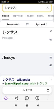

Screenshot_2023-01-26-23-29-41-137_com.yandex.browser.thumb.jpg.e48deeaffdc3f3701813931c85b93416.jpgЯ извиняюсь,но на таких авто так не делают,там и тросика капота наверное  нет))))
Я не вижу авто с телефона.
Акб всерано снимаются на таких авто для обслуживания, кулон 405 умеет это делать но для обслуживания  акб нужно второе  зарядное устройство. Я подключаю стек в прикуриватель
