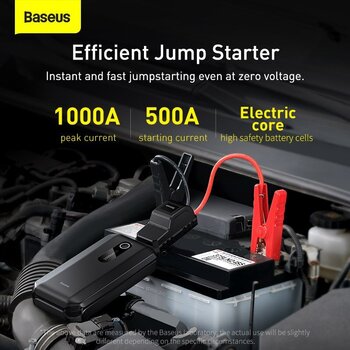

Уже радостней, чем было. Поставил акк в машину, машина на улице, за окном -16, к утру градусов 20 будет, посмотрим, как заведётся. Благо джамп стартер под рукой. Посмотрел щас цену на него - ужос, я брал за 2 тыщи с чем-то. Вещь хорошая. В течении дня пару раз заводил машинку, он даже на четверть не опустел. Крутит стартер как зверь.
