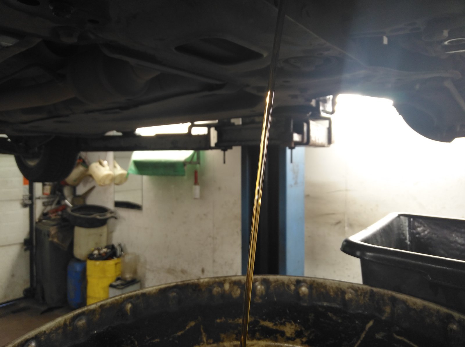

Откатал на масле 41500 км. Слилось прозрачное, чистенькое, «немножко рабочее». Залили такое же.
13 минут назад, GerasimMumu сказал:
С редукторов мостов обычно такое и сливается. А вот с раздаток уже не такое красивое.
