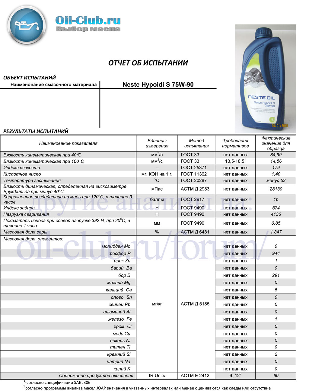

Neste Hypoidi S 75W-90 API GL-5 свежее за анализ спасибо форумчанам Ilya Prado, Северянин.
 Масло заявлено как: API GL-5
1) Вязкость при 100С = 14.56 - так и должно быть в рамки SAE укладывается.
2) Температура застывания -52С - очень низкая, для экстремально низких температур.
3) Вязкость Брукфильда при -40С = 28130 - это очень хороший результат, во многих гипоидных GL-5 других брендов мы встречаем 50 000, 60 000, 110 000. Низкотемпературные характеристики этого масла отличные.
4) Коррозия на меди = оценка 1b - отлично для трансмиссионки с таким жирным пакетом присадок и эстерами.
5) Индекс задира = 574 - отлично.
6) Нагрузка сваривания = 4136 - отлично если сравнить с конкурентами.
7) Диаметр износа = 0.85 - нормально, у них у всех примерно так же.
8) Содержание серы = 1,847 - очень большое содержание серы говорит о том, что здесь используется противоизносная присадка на основе серы и фосфора.
9) Бор в качестве противоизносной Extreme Pressure присадки.
10) Параметр содержание продуктов окисления = 60 - говорит о большом содержании эстеров.
ИК спектр говорит о том, что масло на основе ПАО синтетики + много эстеров.
NESTE HYPOIDI S 75W-90 IR.pdf
Вывод: Одна из лучших, гипоидных трансмиссионок GL-5 в наших анализах. Настоящая ПАО синтетика + эстеры. Очень хорошие низкотемпературные свойства. Трибологию масло сдало на 5. Присадки на основе серы и фосфора в огромном количестве. Коррозия на меди - отлично. Я бы такое залил!

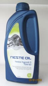

купил одну банку Hypoidi S и одну Pro Axle. у  Hypoidi S не было фольги с логотипом под пробкой. их раньше не клеили или это подделка?
45 минут назад, An188 сказал:
Фольга стала появляться постепенно с 2017 г, скорее всего у Вас оригинальное масло просто 2017 г.в. или ранее.
1 час назад, Северянин сказал:
2015. ОК. спасибо
