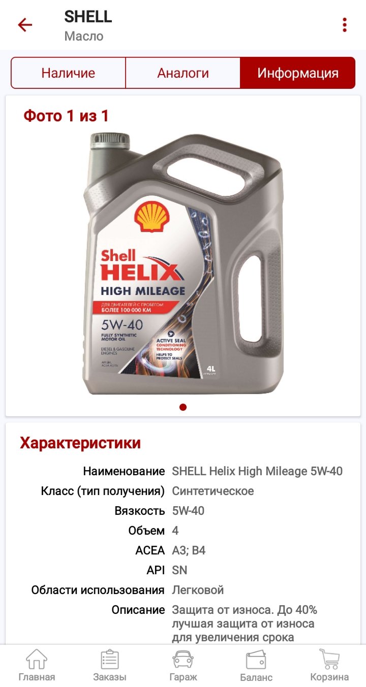

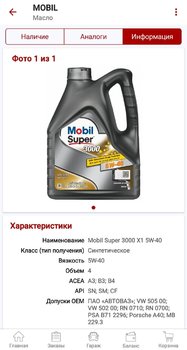

Всем привет! подскажите в мотор FB20 с пробегом 160 т.км какое масло залить? что залито на данный момент не знаю,но доливали мобил 10-40. Думаю надо срочно сменить.
Raddik155 попробуй
20200901_100724.thumb.jpg.eae53c921aa9eed917b4862c209c78e5.jpg20200901_100655.thumb.jpg.dc2b4a99521dd2cb5b1ce6fc313725b1.jpg
19 минут назад, fareastwood сказал:
Raddik155 попробуй
  Скрыть содержимое
может его попробовать? все же 5х30 лучше будет?
