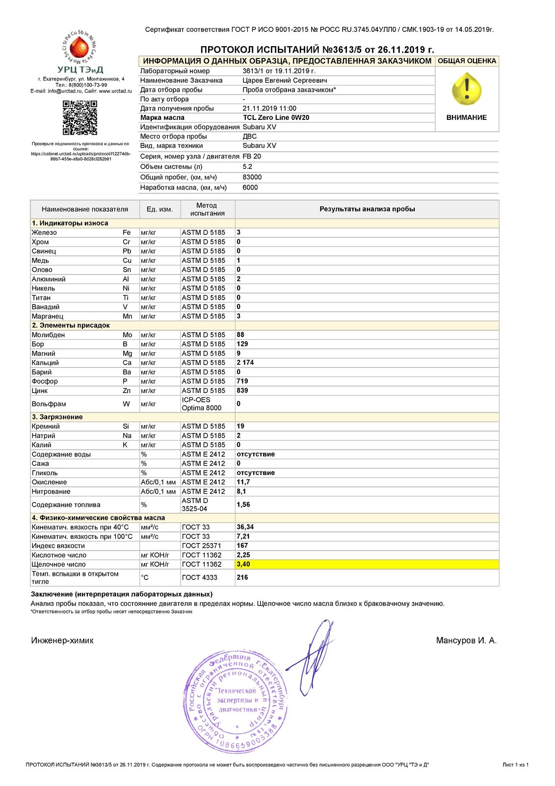

Что-то щелочное сильно свалилось. Хотя Ilsac, че.
13 минут назад, Dimmy сказал:
Это движок Чё:D
Все-таки Ilsac
3 минуты назад, Dimmy сказал:
Все-таки Ilsac
с доливкой в ЛИТР, да неее:)
Зато износ минимальный масло выполнило свою миссию. Что и требовалось от него слито вовремя.
Agnosto , химия для очистки топливной системы в бак добавлялась?
elvis на этот раз ничего не добавлялось.
Чего? За 150 моточасов
Fe=3, Al=2, Cu=1
Это точно Субару?
P.S. Прошлый анализ тоже норм был в этом плане, этот ещё лучше
Agnosto Надо просто запомнить - ILSAC на 150 моточасов, 200 предел.
Pavel_NSK Да, точно, точно )) Тут условия очень легкие, Трасса 80-90 км/ч, обороты не более 1300. Обгонов почти нет. И добавился поселок, без пробок и светофоров - 25% от общего пробега. Прогревов, естественно, не было.
Изменено пользователем Agnosto
150 моточасов в городе дали бы больше износа, а здесь средняя 30км ч, много трассы, мало стартстопов - вот и результат, около нулевой износ.
Тем не менее смотрите как "приблизилось к концу" щелочное число, то есть масло на разумные интервалы смены в японце. 5000 или 200 моточасов в тяжелых условиях. :)
26.11.2019 в 10:46, Agnosto сказал:
Автомобиль: Subaru XV 2013г. Двигатель FB20 2 литра, не гибрид.
Пробег на масле: 6000 км
Израсходованное топливо:  390 литров
правда 390 литров за 6000 км?
Skif_tlt Да, по трассе 5,2-5,5 расход, но почти никаких обгонов и скорость 80-90. С обгонами и скорость 100-115 расход 6,4. До этого была Хонда HR-V 1,6 вариатор, передний привод, при тех же условиях почти никаких обгонов и скорость 80-90 - расход 6,5. Так что FB20 + вариатор по трассе экономичней, возможно, по трассе электроника задний привод отключает, а может в целом двигатель экономичней.
Agnosto  до присадки Chevron расход был 8.5-9.5 по трассе. Сечас около 7.7-8.5. Твои цифры прям впечатляют, хотя я обычно ~105 езжу
