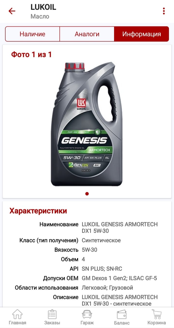

подскажи пжлст если брать Лукойл ,какую лучше залить цена качество. Масло думаю по любому употребляет.
Raddik155 попробуй Это
бери по направлению Дистрибьютор 12:00 мск
48 минут назад, fareastwood сказал:
по наличию нет((( вот это есть) норм?) KIXX L210144TE1 - Масло KIXX G1 5W-30 SN PLUS.  вроде как хорошее масло
Raddik155 в автодоке есть в наличии, Кикс тоже неплохое, меняй каждые 5000 км

01.09.2020 в 03:08, fareastwood сказал:
Raddik155 попробуй
  Скрыть содержимое
20200901_100724.thumb.jpg.eae53c921aa9eed917b4862c209c78e5.jpg20200901_100655.thumb.jpg.dc2b4a99521dd2cb5b1ce6fc313725b1.jpg
привет ! подскажи на этих маслах расход масла снизится, если сейчас залил 5х30 Лукойл Генезис и расход примерно 1л на 2000км.?
