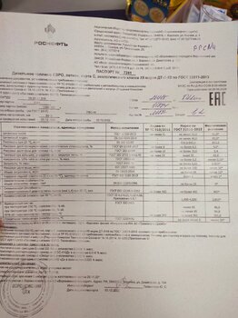

Вчера сфотографировал два паспорта на Роснефти и Лукойле на въезде в Воронеж со стороны поселка первое мая. Там ещё есть Газпром, но там паспорта не оказалось.
На Роснефти ДТ Транснефти летнее с ПТФ -26.
Да, Вы счастливчики. У нас бы где такой Лукойл найти.
У РН показатели вполне средние. Только вот надпись ЛЕТНИЙ смущает.

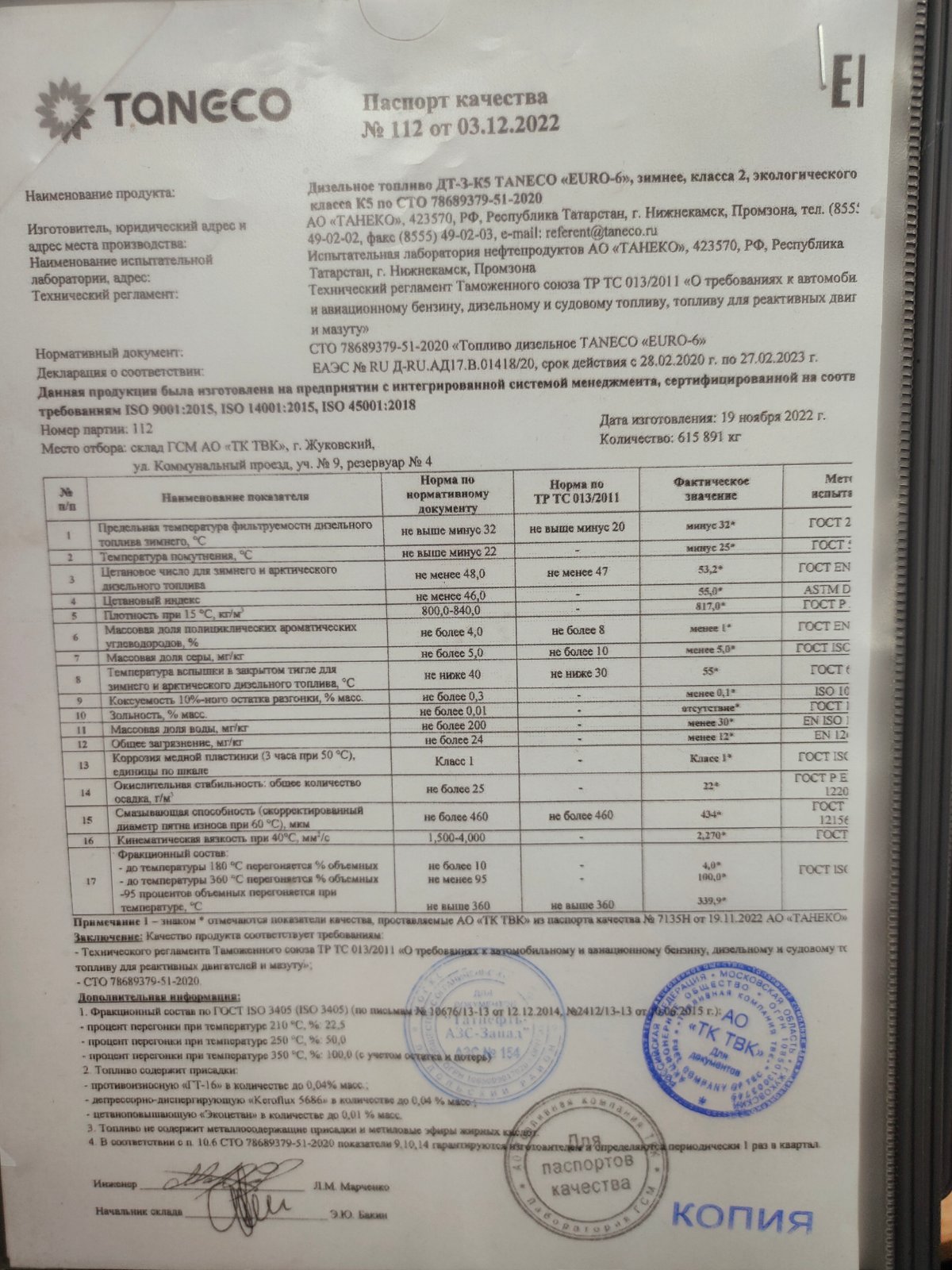

Да, в январе 2021 как раз после заправки на этом лукойле машина начала дёргаться. Благо было -7 и помогли: антигель + невысокая скорость. Потом месяц ждал тупой ответ поддержки "приезжайте возьмём из бака пробу". Через месяц , шутники. И протокол их отбора пробы на АЗС , и там было все норм, через месяц, шутники. После этого на лукойле заправился один раз , на 4 литра, чтобы до Танеко доехать, из-за принципа не лью Лукойл. Потом весной , но на другом, луке в Воронеже тесть попал на замену топливного.
Сейчас вот думаю, что делать со смазкой на Танеко. Вчера заправлялся на двух Танеко:
1. М4, АЗС  595, липецкая область, Хлевенский район , с Конь-колодезь, 458 км.
2. М2, АЗС 154 , симферопольское шоссе , Подольский район, направление на Москву , 47 км  сразу после пересечения с ЦКАД.
А паспорт оказался один. IMG20221211125545.thumb.jpg.e2629d507db66f516c27353d90f76dc7.jpgIMG20221211174759.thumb.jpg.7e35bd87cc25ef816199368b2709710b.jpg

А что делать со смазкой. Если заправляешься, то 3-его не дано.
Она такая не вчера появилась/стала.
2 часа назад, Dmiter сказал:
Ну тут просто как посмотреть. Объективно не вчера, а субъективно для меня примерно вчера, ну почти. Я об этом читать стал недавно, до этого чтение паспортов только ПТФ ограничивалась. Поэтому пока думаю.

Я сегодня дизель Танеко с высоким цетаном 53.5, но фиговой смазкой - 434 разбавил 30-ю литрами дизеля Союз с ТатНефти  низким цетаном, - 48.3, но смазкой 371.
В итоге после суммирования показателей обоих видов дизельного топлива с ТатНефти (Танеко и Союза) и поделенных на 2 - получил средние значения: цетан 50.8, смазка 402.5.
Вывод: цетан 50+ для зимы сойдет, не фонтан конечно, но - это лучше чем Лукойловский зимний 48-49, ну и смазка в районе 400+-, что по Bosch-у означает, что топливная будет жить долго.
Доклад закончил.
19 минут назад, B.M. сказал:
При одном условии, что топливо полностью соответсвует паспорту.

И при условии, что при объединении двух объемов топлива цетан и смазка изменяются линейно... :smile:

Исходя из опытов "Партбокса" смазка не линейно изменяется.

Очень может быть что у вас смазка ближе к 371 получилась.
