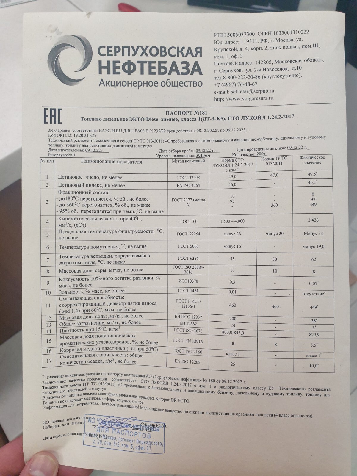

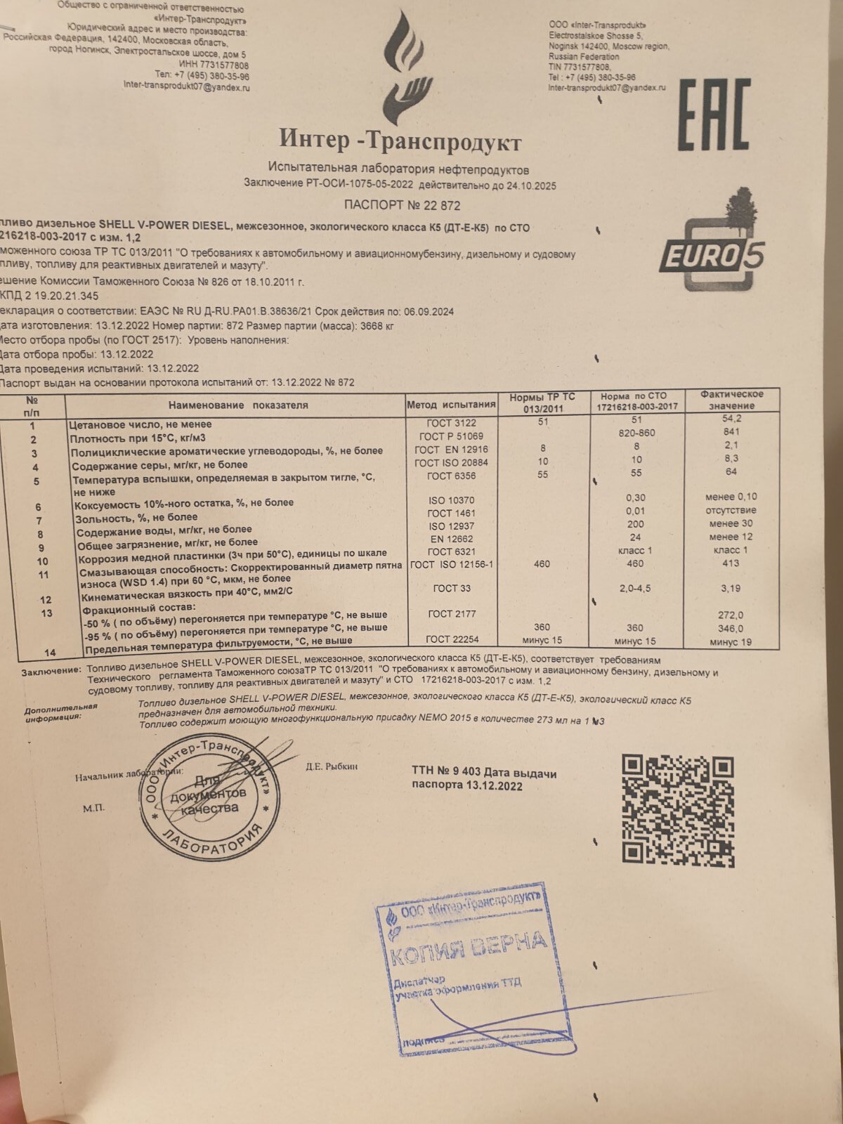

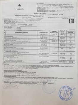

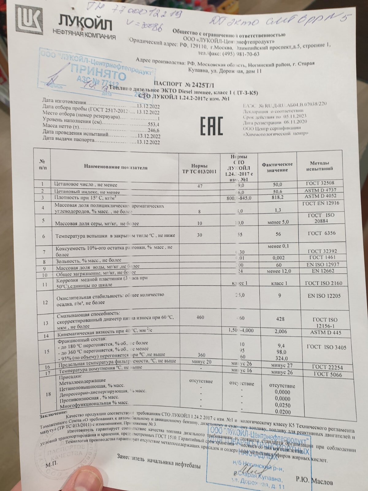

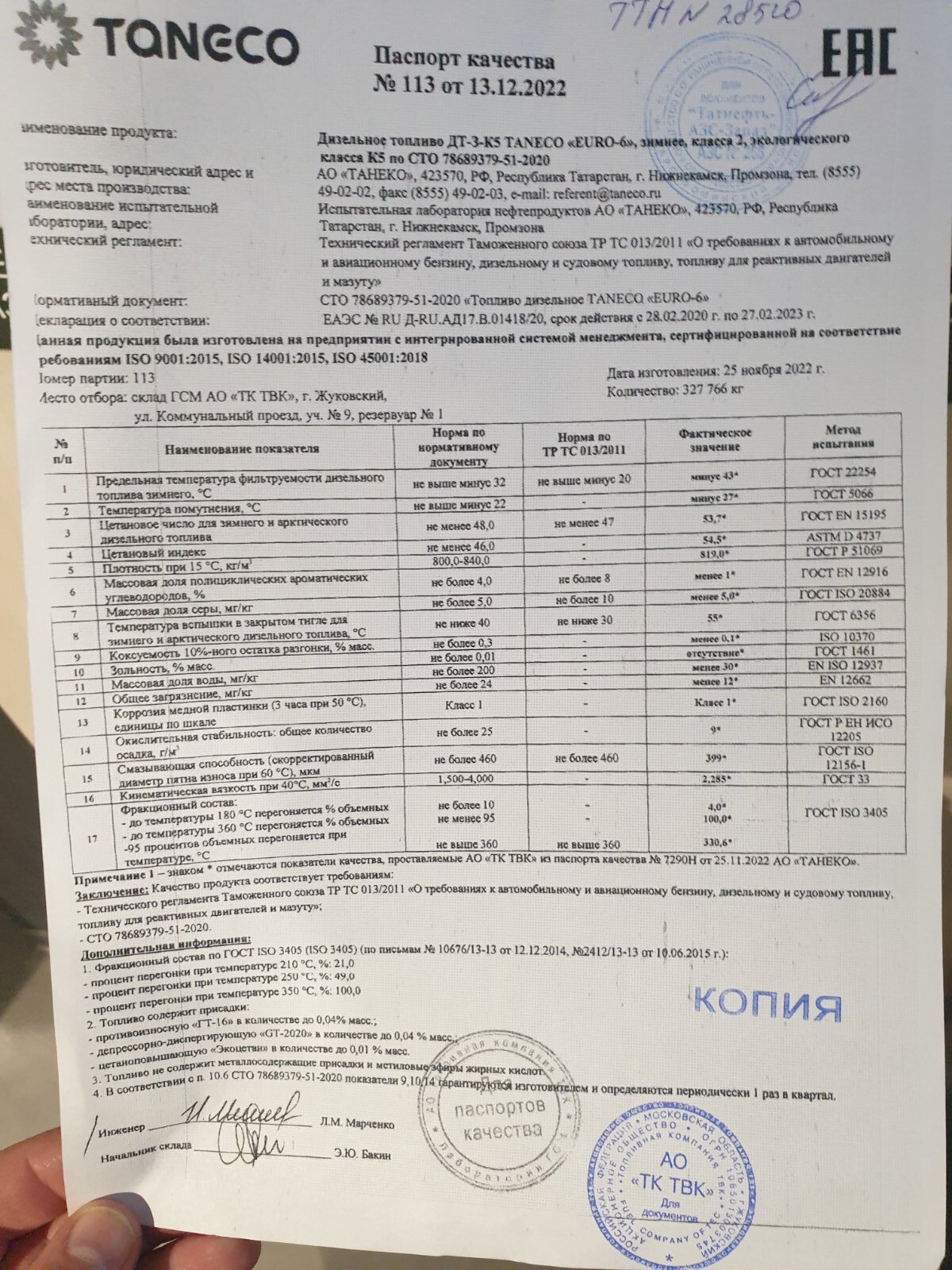

16 декабря 20223 г Популярное сообщение Дело было вечером, делать было нечего... Проинспектировал несколько азс вдоль или около Киевского шоссе. Выводы: 1. Лучший цетан у смазка! Первое место разделили ГПН и ТатНефть. ГПН (58.1, смазка 360 - все понимаю, что часто бывает и 400+, но вот в данном паспорте - 360). Татнефть - лучшая смазка у Союза (обычный дизель Татнефти) - 371, а лучший цетан у Танеко - 53.7 p.s. Лично я считаю, что цетан лучше 53.7, чем 58... p.s.2 Я лью микс Союза и Танеко. 2. Аутсайдер по цетану, смазке и цитановому индексу угадайте кто ? - Нечего и гадать - ясен пень - это Лукойл, дизельное топливо с Серпуховской нефтебазы, где цитановый индекс 46, и ЦЧ - 49, смазка 449. Ну и паспорт с азс Трасса говорит нам о том, что топливо донное: не свежее (начала ноября), видимо дизель на Трассе особо не берет никто, смазка такая же почти фиговая, как и у Лука - выше 440 - 443, ну и ЦИ ниже ЦЧ на единицу. 3. На азс Shell, - да, да именно Shell, а не Тебойл продают до сих пор межсезон. Паспорт свежий, ЦЧ - 54.2. 4. На азс НефтьМагистраль продают несколько сортов дизеля: межсезон и зимнее (паспорта свежие, показатели ЦИ и ЦЧ достойные, смазка 400+, поставщик- Газпром Нефть). В принципе неплохое топливо. 5. Роснефть - средненькие показатели. Стабильный среднечок. 6. Интересно посмотреть на второй паспорт Лукойла из Старой Купавны - там ЦИ и ЦЧ - правильные: 50.6 и 50, прикол в том, что азс друг от друга находятся в 1 км +- по разные стороны Киевского шоссе и настолько разные цифры по дизелю, привезенному с разных нефтебаз. Доклад закончил.
16 декабря 20223 г 2 часа назад, abdalato сказал: Там же через 500 метров Газпромнефть.... Она в область. Хотя через 2 км была и на Москву, но там странный обычный ДТ (не опти) который по качеству как в Роснефти я разок там смотрел паспорт. Даже удивился, везде ОПТИ, а на этой... ну и я знал на что шел поэтому чутка лил - убедиться что чуда не будет. как никак рекламу активно крутят )
