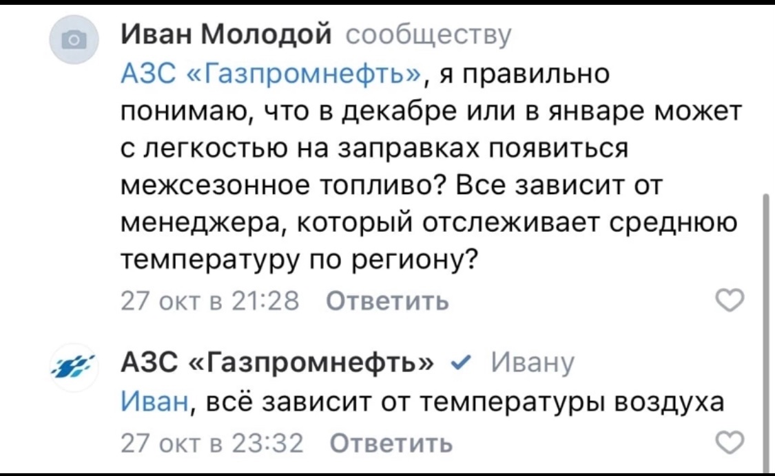

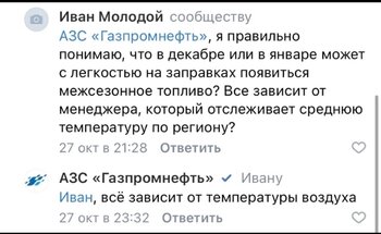

В группе VK «Газпромнефть» целая ветка с этим обсуждением.
Люди жалуются, что ДТ замерзает. Так вот представитель ГПН поясняет, что у них манагер отслеживает среднюю температуру по региону и если он посчитал возможным поставить в регион например в январе солярку в -10 то значит это было возможным на тот момент, а то что через 2-3 дня неожиданно (январь же) температура может быть - 20 это уже вопрос к погоде.
22 минуты назад, Typ777 сказал:
