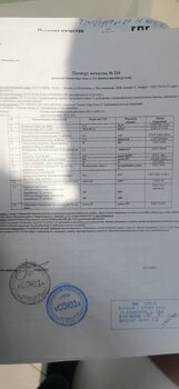

1 hour ago, Ilya111 said:
Вы уверены что заправлялись на Газпромнефть? Я смотрю в Воронеже есть единственная автоматическая азс на ул.Матросова 100е, это от туда такой паспорт?
Конечно уверен, ул.Матросова 100е.
В след раз попробую подергать дверцу уголка потребителя посильнее и достать паспорт. Может поддержка допустила ошибку и другой паспорт скинула :unknown:

Что скажете про такие характеристики?
6 часов назад, Глеб Чернов сказал:
Вполне добротное. Смазка недурна.
Плотность низкая, подобную у Танеко только ранее видел, тоже Нижнекамск.
И топливу более месяца.
