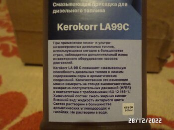

Коробка передач механическая 6 ступ. У нее нет мозгов:) Авто Ситроен Джампер.  А Лукойл пусть и треш, но прет на нем лучше всего. С некоторых пор добавляю доп. смазку в виде Керокор 99.
Изменено пользователем Серега286
надеюсь, присадка вам поможет. я после многолетнего ТОЛЬКО лука чинил форсунки.

17 часов назад, Серега286 сказал:
В какой пропорции ?
