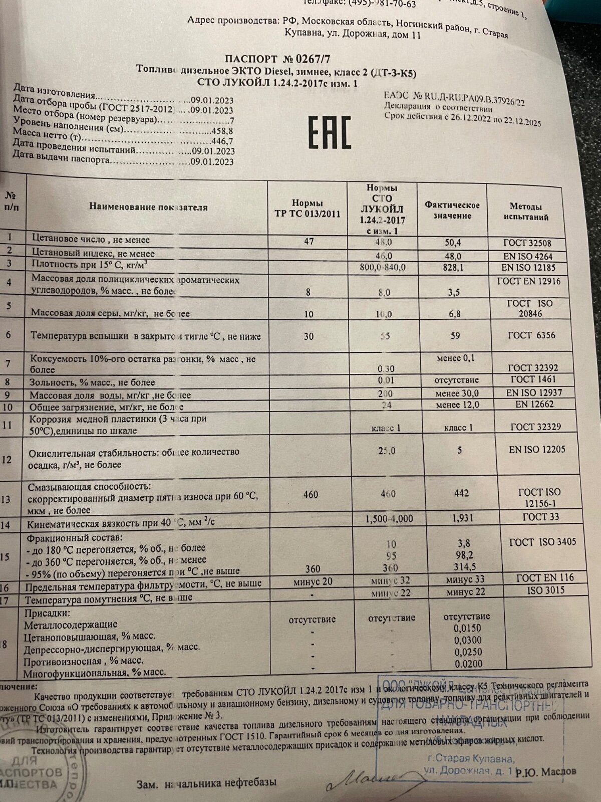

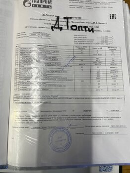

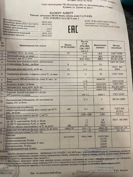

Добрый день. А кто что скажет вот про эти паспорта? По цифрам ГПН вроде как лучше, но сильно смущает высокое цетановое число. По ощущениям особой разницы не заметил, но на Лукойле пока только один бак откатал.
Если тебя не "смущает" по вашей температуре за бортом, класс 1 у ГПН с t= -18C, то я бы залил его.
По факту там вроде до -27
9 минут назад, Psv059 сказал:
Да я про t помутнения..("нитеобразование" парафинов).
2 минуты назад, Aleksszlat сказал:
Да на ближайшее время и этого за глаза)

2 часа назад, Psv059 сказал:
Сделай микс:) ГПН-дизель похоже межсезон.
Изменено пользователем Серега286
Я правильно понял, что если температура устраивает, то ГПН лучше?
4 часа назад, Psv059 сказал:
Конечно
5 часов назад, Psv059 сказал:
Для защиты/самоуспокоения, добавь антигель, и будет тебе счастье !
RS и смазывающую улучшишь....
16 часов назад, Psv059 сказал:
Смотреть по погоде/выкатыванию топлива, если с этим ок, добавлять ещё чего смысла нет, а антигель в зимнее дизтопливо добавляют в самом крайнем случае, и тем более не для улучшения СС. Ещё и по характеристикам смотреть надо, на сколько градусов он может опустить замерзание (да и там написано про идеал).
